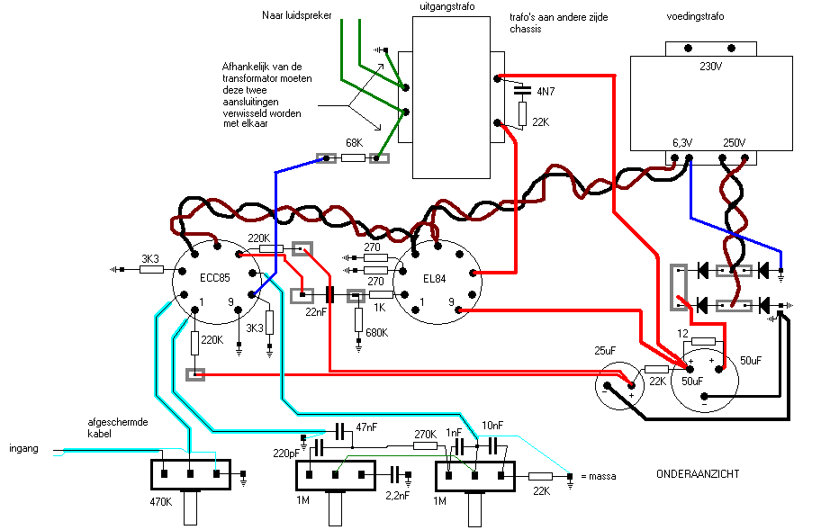

Ik wil graag een buizenversterker bouwen omdat het me leuk lijkt en ik wil wil er graag mijn gitaar mee kunnen versterken. Ik heb een schema op het forum gevonden van een se versterker met een ecc85 en een EL84 de heb ik zelf beide en ik heb een voeding met 250V en 6,3V en 17V aansluitingen. Mijn vraag: kun je hiermee een gitaarversterken, wat heb ik voor uitgangstrafo nodig en wat moet je voor de rest voor condensatoren en weerstanden en potmeter hebben?
Ik weet er nog niet veel/niks van maar heb een boekje liggen en ga me er nu hard in verdiepen.
te bouwen versterker.gif (19.12 KiB) 15987 keer bekeken
Je kunt inderdaad een gitaar hierop aansluiten. De uitgangstrafo komt uit een oude radio. De resr van de onderdelen zijn in een elektronica winkel te koop.

Maar zijn die potmeters lin. of log. en wat voor weerstanden moet je gebruiken, want zie metaalfilm, koolfilm enz. in de catalogus die voor me ligt. Net als alle verschillende soorten condensatoren? Maakt dat nog uit of..?
Kool weerstanden, condensatoren die de spanning aankunnen 400V dc.
Log potmeter voor volume, lin potmeters voor toonregeling.

Ben hard aan het zoeken naar onderdelen, maar kan nergen 400V 50µF en 25µF condensatoren vinden, kun je daar ook andere gebruiken? En hoeveel watt weerstanden moet ik gebruiken? Sorry voor alle vragen :oops:
Die elko mag ook 375V tot 500 V zijn hoor, en 47 uF als waarde is ook geen probleem.
Weerstanden 1/2 watt is in dit geval zeker genoeg.

Hallo, kom er nog steeds niet uit, want ik weet nu niet wat voor uitganstrafo ik moet hebben en de voedingstrafo blijkt 255V te zijn:(
Nu heb ik vandaag een oude radio gekregen een phillips B3W22A, is het mogelijk om met de trafo's en buizen (oa ECC85 en EL84) daar uit een zelfde soort versterkertje te bouwen? En zou ik daar dan een schema van kunnen krijgen?
Die 5V extra maakt niet veel uit op zo een hoge spanning.
Op die andere vragen weet ik spijtig genoeg geen antwoord.

Ik denk van wel, wanneer daar een EL84 als eindbuis inzit, dan is die uitstekend te gebruiken als uitgangstrafo voor jouw versterker, omdat daar ook een EL84 wordt gebruikt.

Het duurde even. maar alles is in elkaar gezet, maar geen geluid... :oops: Moet geloof ik nog een paar dingen veranderen :? Maar het voor de potmeters uit welk aansluitpunt je waarvoor gebruikt? heb ze namelijk allemaal andersom gesoldeerd dan op de tekening:S Ook zitten er aan een kant van de uitganstrafo 3 soldeerlipjes en aan de andere kant 2 wat moet ik met die derde?

Ohw, foutje het wat verkeer lopen... :oops: Komt geen stroom in de diodes dus dat eerst even oplossen:)

Ik heb alles aangepast, maar ik heb geen spanning op pootje 7 van de EL84.. Iemand enig idee hoe dat kan komen?
Jelmer
Dan heb je niet de juiste pen van je uitgangstrafo, of je uitgangstrafo is kaduuk.

Heb weer iets vastgesoldeerd dat was losgeschoten, maar nu brand de 12k weerstand over de 50+50uF elco er telkens uit :( Ligt dat aan de weerstand of aan verkeerde verbindingen?
Die weerstand moet 12 ohm zijn, er staat daar nergens een K achter hoor.
