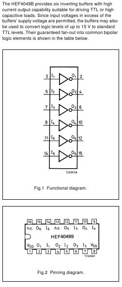

Neen, ik zou gewoon graag met discrete componenten een NOT poort maken. Iemand enig idee hoe?

Dat kan wel, dan laat je de LED uit het bovenstaande schema weg, je knoopt die 270E weerstand aan de +5V en de collector van de transistor komt aan de ingang van je PIC.
Ingang hoog -> transistor geleidt -> collector komt aan massa -> PIC-poort laag (let wel, niet 0V, maar 0V + de spanning over de transistor (weet zo even niet hoeveel precies, gok ongeveer 1V))
Ingang laag -> transistor spert -> PIC-poort hoog.

Als je een IC met invertors wilt kun je de HEF4049 gebruiken.
