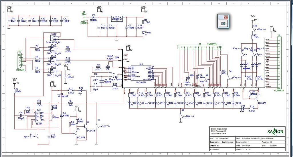

De poster is nu afgewerkt.
<a href="http://nl.tinypic.com" target="_blank"><img src="http://i38.tinypic.com/1549fs7.jpg" border="0" alt="Image and video hosting by TinyPic"></a>
Dit is het schema, is niet zo ordelijk omdat het de eerste keer is dat ik iets in eagle maak.
<a href="http://nl.tinypic.com" target="_blank"><img src="http://i38.tinypic.com/sgs9pu.jpg" border="0" alt="Image and video hosting by TinyPic"></a>
Voor de rest zijn het voornamelijk verschillende lichtpatronen die ik achter elkaar in de pic programmeer.

ik kan helaas je schakeling niet vergroten, als ik er op klik dan krijg ik de site waar je hem hebt geupload... kun je hem misschien hier uploaden? dan kan ik hem helemaal zien!

Ziet er erg goed uit! Erg veel werk dit soort dingen. Tip voor je schema is dat je buslijnen gebruikt. Kan sowieso in multisim of het in eagle ook mogelijk is weet ik niet
klik voor grote versie
waarom werkt de normale code voor tumbnails niet hier?
Gompy
Bericht door Gompy »
Geen idee, maar ik denk dat je dit wilt zien ?
Zo een bus vind ik toch alles behalve duidelijk/overzichtelijk.
@reddevil als je een eagle tekening op zwart wit zet oogt het al veel professioneler.

reddevil
Berichten: 316
Lid geworden op: wo 7 feb 2007, 22:54
Locatie: lummen. .. .. .. .. .. .. .. .. .....
Bericht door reddevil »
2 de poging.
<a href="http://nl.tinypic.com" target="_blank"><img src="http://i38.tinypic.com/103gz20.jpg" border="0" alt="Image and video hosting by TinyPic"></a>
Professioneel LED Temmer :twisted: alléé dat hoop ik.
ik vind Splan nog altijd beter:P
Maar dan heb je dubbel werk dat niet altijd nodig is jens :p.
@reddevil bij aansluitingen van componenten moet je geen bolletje zetten :p. Is veel te veel werk dat nergens voor nodig is. Alleen bij aftakkingen moet dat.

ik zie één grote pic, maar ook 3 kleintjes, wat is de functie van deze 3 chips?
die werken als transistor. maar omdat je er dan vrij veel nodig herbt kan je zo ook in zo een behuizing kopen.
