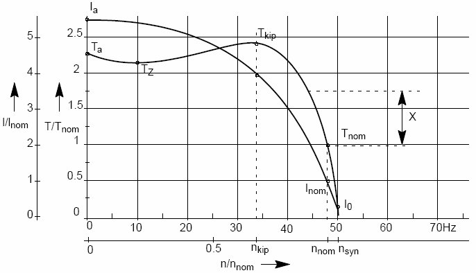

Ik wil een asynchrone krachtstroommotor gebruiken als een rem door een dc spanning op een wikkeling aan te sluiten. Uiteraard wil ik voorkomen dat de wikkelng eruit brand, maar ik vraag me nu af wat de maximale stroom mag zijn. Is die gelijk aan de nominale stroom in motorbedrijf?

De toepassing is: kleine benzinemotortjes (4pk-8Nm) op verschillende toerentallen (1400-3600rpm) belasten voor een periode van 5 a 10 minuten, en zo een vermogenskromme te bepalen. (een kleine vermogensbank dus)
Ik haal mijn theorie uit deze link:
http://users.skynet.be/kevin.vangenecht ... 0motor.pdf
Daarin staan beide bijgevoegde curves. Curve 1 (pag36) beschrijft wat jij ook opperde: het draaiveld omdraaien. Uit het verhaal maak ik op dat het nominale koppel ver onder het maximale koppel ligt. (rode punt) Uit de curve maak ik zo op dat het remkoppel bij het omkeren van het draaiveld bij draaiende motor ongeveer even groot zal zijn als het nominale koppel van de motor.
Het aanbieden van een draaiveld van 0 Hz levert een nog iets hoger remkoppel op. Dus een DC spanning van 400 volt aanbieden zou een remkoppel creeren ook ongeveer even groot als het nominale koppel.
Klopt die redenatie?
Ik vind ook curve 2 (pag 81). Dit geeft het koppel- en stroomverloop bij het aanlopen van de motor. Deze curve zegt dat het koppel in het begin (dus bij grote slip) bijna even hoog is als het maximale koppel.
Dat spreek elkaar volgens mij dus een beetje tegen.
Ik wil dus graag weten wat wat mijn maximale remkoppel kan worden als ik met een dc spanning ga tegen remmen en welke spanning ik dan nodig heb.

- curve1
- koppelcurve.jpg (9.77 KiB) 21931 keer bekeken
- curve2
- koppel-toeren-karakteristiek.jpg (32 KiB) 21931 keer bekeken
