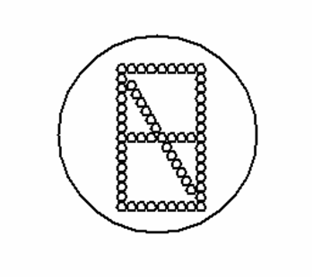

Dat van die N had ik niet gelezen. Je hebt daarom wel 1 ic nodig.
<img src="http://www.elektronicastynus.be/ef/inde ... icator.GIF">

okido ik snap het nu.
ik zal de display nog wat veranderen dat het ook effectief een grote N word maar je wordt heel vriendelijk bedankt stynus.
ik heb nog een paar vraagjes.
Der lopen een paar draadjes weg naar links. ik vermoed dat dit niets is?
misschien heb je erover gekeken maar ik ga het display zelf maken omdat deze in een bepaalde behuizing moet.
moeten er een bepaalde weerstand voor de ledjes gemonteerd worden?
Ik zou blauwe ledjes willen gebruiken.
grtz

Die draadjes links lopen idd nergens heen :p.
Dat je het display zelf gaat maken zag ik.
Je moet nog weerstanden voor je ledjes zetten.
zie http://ledcalc.com/ daarvoor

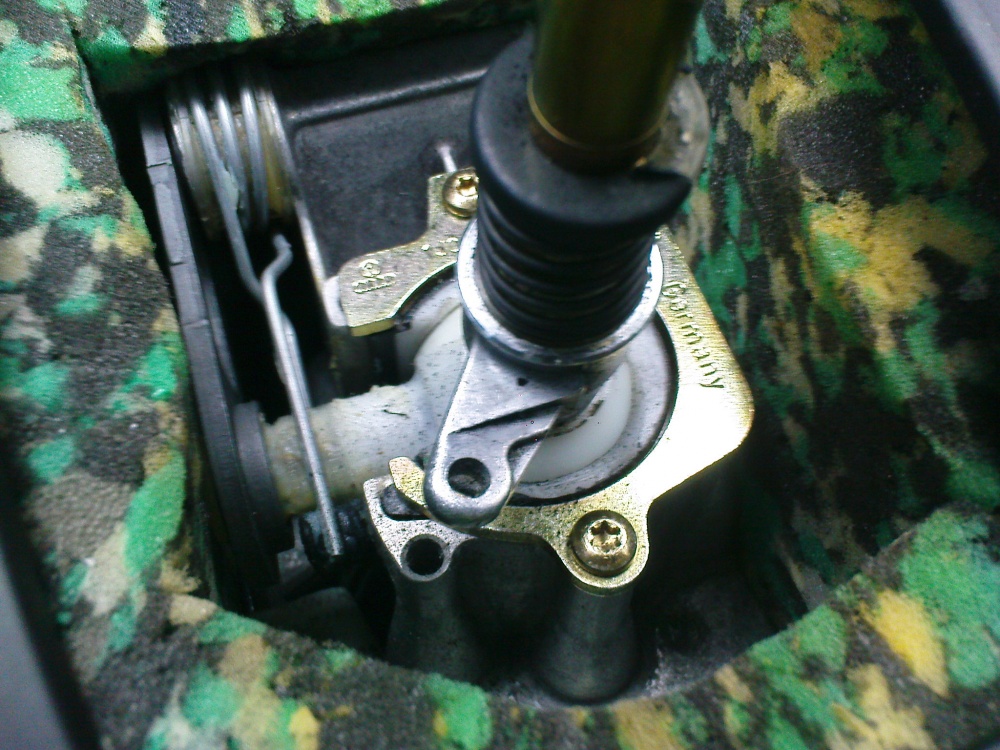

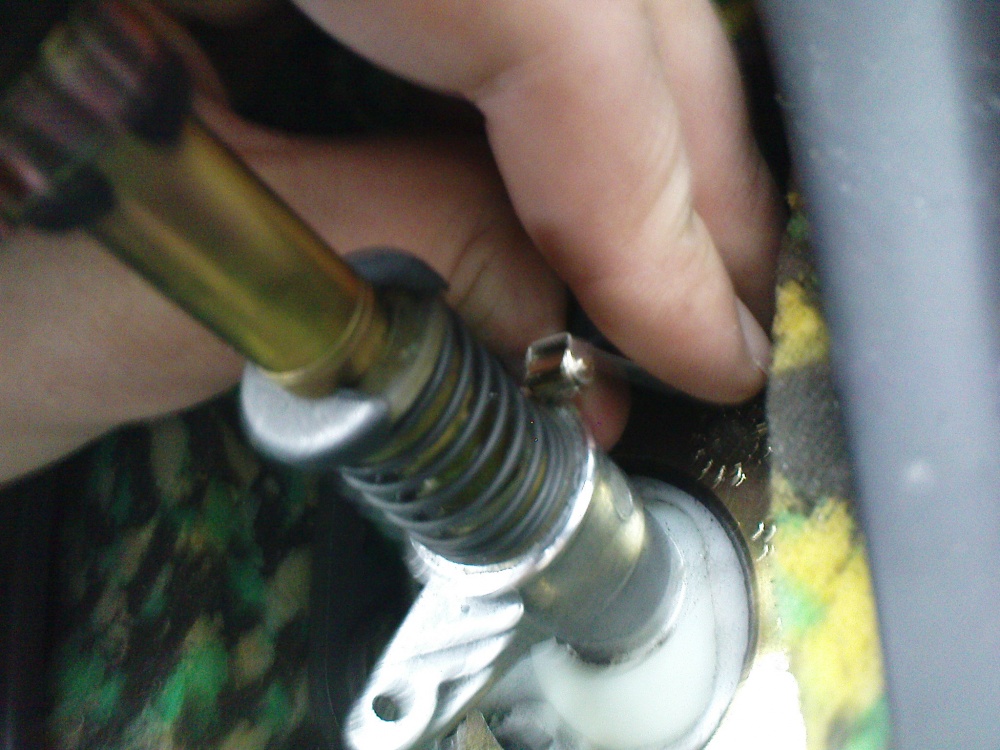

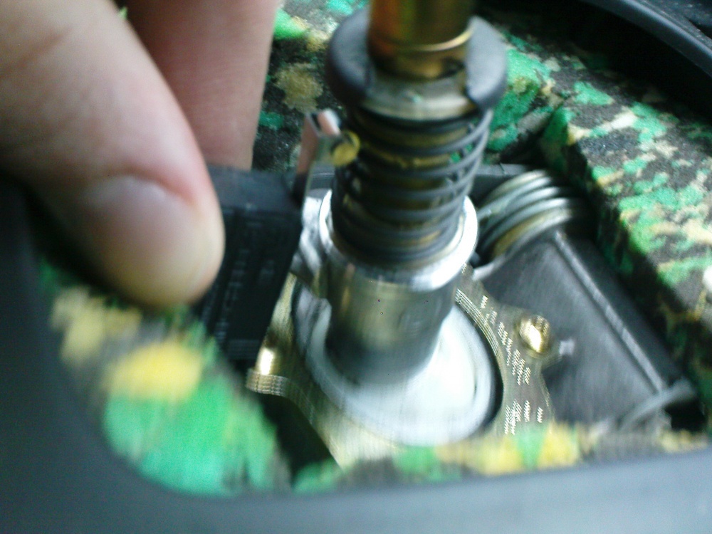

het projectje begint vorm te krijgen.
Ik heb eergisteren enkele foto's gemaakt van mijn versnellingsbakmechanisme.
Normaal moet het werken met 6 eindeloopcontactjes waarvan ik nog enkel ben aan het uizoeken hoe ik ze ga opstellen.
Die mousse kan eventueel wat meer samengedrukt worden voor de eindeloopcontactjes dus dat zal geen probleem vormen.
grtz
grtz

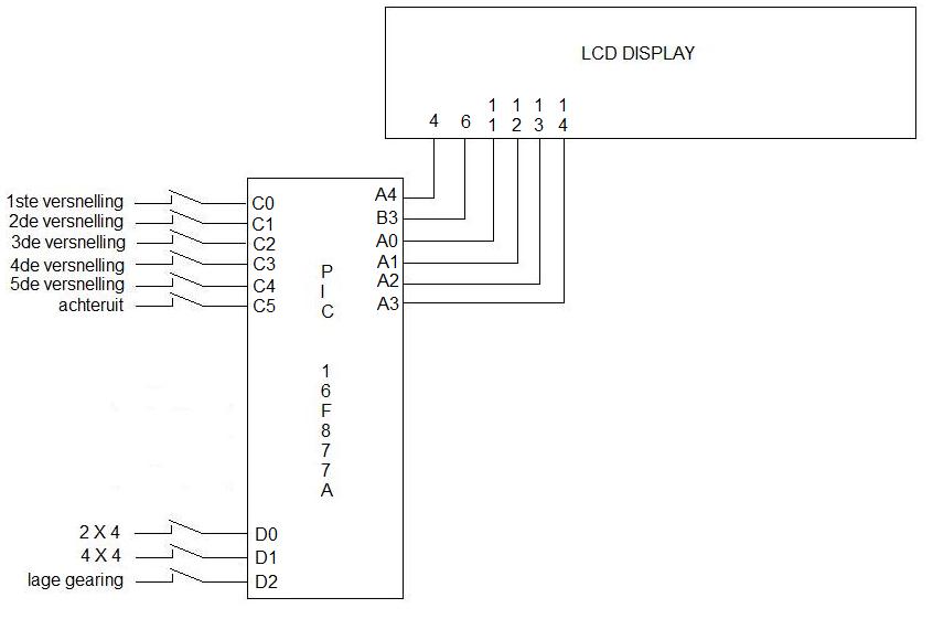

dit is zo ongeveer het schema waar ik aandacht, en met n backgroundled op het display zal het mss nog wel meevallen, maar dat moet blijken, anders toch maar n led uitsturingAudio system schreef:je moet maar eens hier neerzetten wat je ongeveer gaat doen.
Zowel schematisch als hoe je het gaat doen.
Ik vrees welleenswaar dat je met een lcd scherm s'nachts niet veel gaat zien.
grtz

ja ik weet het, tis ook enkel n principe, zoals ik het zou willen doen,
ook de voedingen, xtal met c's ed staan er niet op
EDIT
maar toch bedankt Stynus
EDIT

Flupke schreef:Beste Noor,
Sommige LCD schermen kunnen niet tegen lage temperaturen Onder 0°C...
Worden traag en of dood.
Ook contrast regeling is temperatuur afhankelijk. (geen ervaring mee)
Succes met de bouw
dank je Flupke, zal het in de gaten houden, vooralsnog gaat het goed met lcd van autoradio
