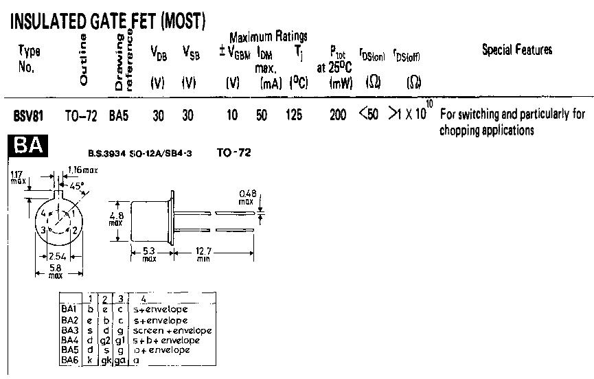

Ik heb wat gevonden. Het was een schakel fet met een rubberen ringetje om de 4 pootjes die je er pas mocht afhalen als de fet gemonteerd werd.
Als hij in jouw applicatie ook als schakel fet gebruikt wordt, dan is er mischien wel een andere fet verkrijgbaar voor jouw toepassing.
