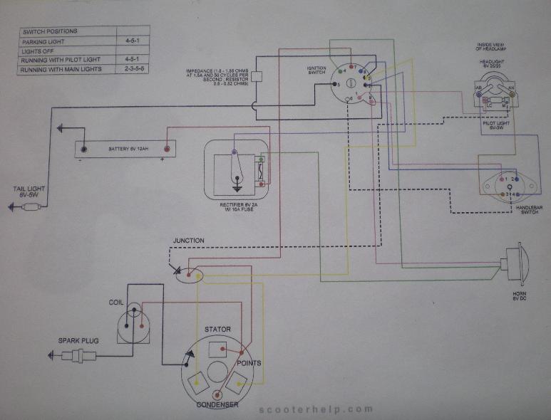

Als ik nog even mag : in het schema is een condensator bij de spoelen (van het vliegwiel) geplaatst. Voor zover ik iets afweet van electriciteit heeft een condensator de eigenschap dat electriciteit wordt opgeslagen (en afgegeven).
Een vliegwiel genereert toch permanent (wissel)stroom zodat ik niet begrijp waarom daar dan een condensator bijhoort. Welke functie vervult die ?
Hierbij is het schema bijgevoegd :
(mocht ik weten hoe ik de foto zelf kan verkleinen ... )
2009-02-21 18-28-03_0001.JPG (42.97 KiB) 6641 keer bekeken
Vespa Forever
De condensator samen met de bobine vormen een trillingskring die dan gedurende een tijdje de hoogspanning opwekken om een stevige vonk in de bougie te maken. Zou er geen condensator zijn, dan zou je tijdens het openen van de kontaktpuntjes maar een spannings piek krijgen en die zou wel eens niet genoeg kunnen zijn om een ontbranding van de brandstof te kunnen verzorgen. Met de condensator krijg je een trillingskring die langzaam uitsterft, zodat je er een heleboel ontstekings pulsen aan overhoudt.
