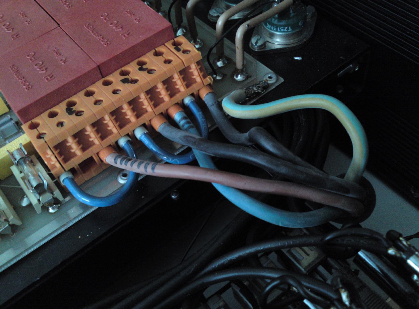

Hey,
Ik heb nu een dimmer gekregen, Maar die werkt op krachtstroom (en dat heb ik niet).
Dus is het mogelijk om deze (krachtstroom)dimmer op 220v te krijgen.
Hier heb ik een foto van de aansluiting.
Ik kon helaas niet alle foto's uploaden
Gr. Djreddevil

Natuurlijk kan die ook op een fase. Je sluit gewoon een groep aan. of je verbindt de 3 fases aan alkaar, dan heb je 3 eenfase dimmers. Het zijn gewoon 3 apparte circuits op een printje met als extra dat je met een regelaar dan de 3 groepen (fases) regeld.

Dus als ik bijv. de blauwe en de 2 zwarte aan elkaar maak werkt hij
Dj red devil
Berichten: 11596
ja

Dus als ik het zo maak als op de tekening, dan kan ik dus 3 eenfase krachtstoom maken door elke stekker in een andere groep te steken.
Maar kan ook gewoon 3 stekkers op de zelfde groep aansluiten?
tekeningetje
tekeningetje
Dj red devil
Als je drie stekkers in een groep steekt, let dan HEEL goed op fase en nul.
Voor je het weet is het de stop eruit.

Als je losse stekkers gebruikt kun je eenvoudig fase en nul verwisselen.
Als de stekkers verdraaid ingestoken zijn kun je sluiting krijgen.

dus het is slimmer om alle fases aan elkaar te knopen
Dj red devil
Berichten: 5972
Nog een gevaar is dat als er 1 stekker insteekt dat er dan spanning op de andere stekkers staat.
Gewoon de 3 fases parallel en 1 stekker eraan zetten.

dus gewoon zo
Dj red devil
Berichten: 5972
Ja klopt.

Maar dan heb ik helaas in de meeste gevallen maar 16 ampere
Dj red devil
Berichten: 5972
Dan zet je even een 3fase stopcontact.

3fase aansluiting aanvragen dan. Anders zal je nooit het volledige vermogen kunnen gebruiken. Tenzij je een 64A monofase stekker neemt en daar 16mm² (schatting) kabel naartoe legt van de kast.

Ik heb hem werkend, ik heb nu gewoon de 3 fases aan elkaar gemaakt
