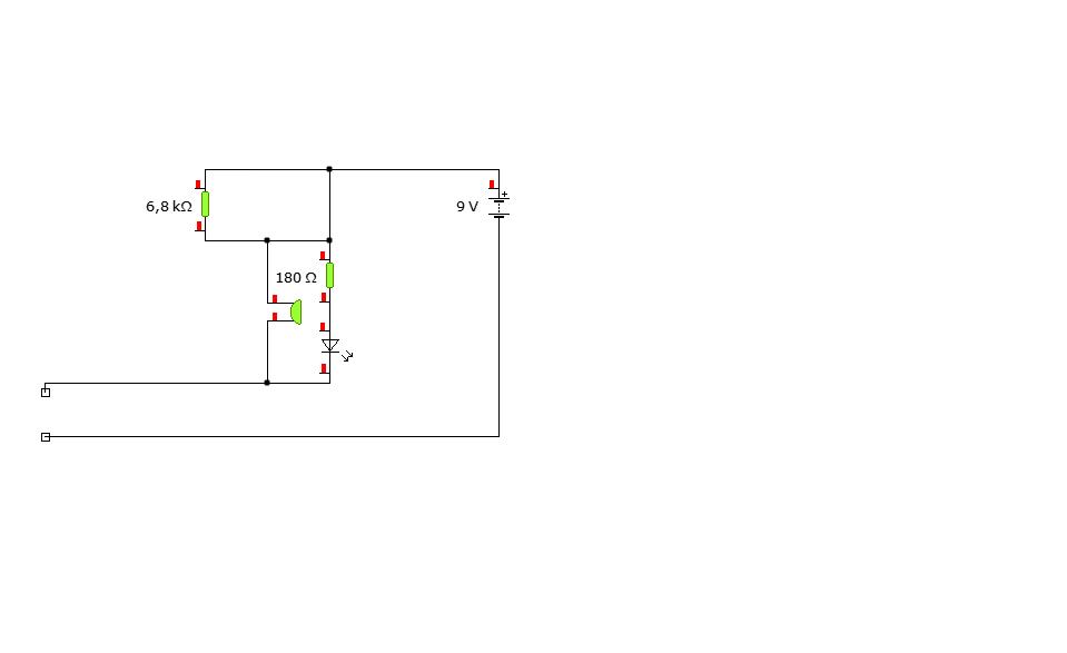

hallo ik zit in de 3e nu en doe opleiding elektrotechniek
ik moet als huiswerk een doormeter maken om te kijken of je alles goed heb aangesloten weet je wel ?
heetf iemand een schema
(het lieft met zo'n piep en led )
en anders alleen 1 van die dingen

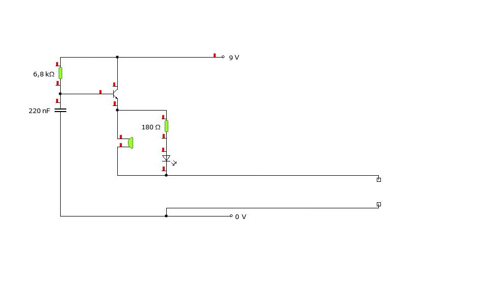

ja dankje ik probeer ook wel zoiets met een programma dat je kan zien of schema's zullen werken of boemm of niks
het heet yenka
MOD-EDIT: knip, daar doen we dus hier niet aan.
dus ik probeer met een piep erbij
piezo buzzer dus ofzo

ik heb een schema gemaakt en hij doet het via programma

Ok, hier is dan iemand.
Wat je gemaakt hebt werkt, maar als je goed kijkt heb je voor dit ontwerp zoals getekend, en zoals je hem wil gebruiken, iets te veel onderdelen gebruikt.
De toeter, de serieweerstand en de led was al voldoende geweest.
De andere weerstand en condensator en transistor zijn helemaal niet nodig in dit ontwerp voot deze functie.

Mat Janssen schreef:Ok, hier is dan iemand.
oke dank u wel
ik zal hem nu aanpassen
afbeelding volgt:
Die 6K8 weerstand heeft ook geen nut. Kijk maar eens goed.

stynus schreef:Die 6K8 weerstand heeft ook geen nut. Kijk maar eens goed.
oke dankje wel
