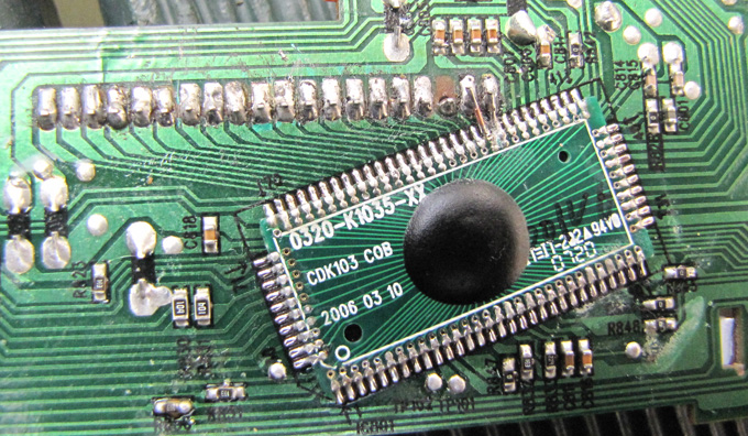

Ik heb een keukenradio willen voorzien van gele leds inplaats van blauwe. (MT-Logic CDCL-71, aldi). Om de leds te kunnen verwijderen, moest ik het LCD-schermpje lossolderen van de printplaat. (achteraf niet nodig...) Nu ik het lcd-scherm heb teruggesoldeerd en de nieuwe leds heb geplaatst, blijkt het allemaal zeer gebrekkig te werken: de leds gaan willekeurig aan/uit en de lcd geeft misvormde tekens. Ik heb de solderingen over en over nagekeken, zelfs met een sterke loep. Ik zie ook geen schade aan de printplaat.
Vraag: wat kan het zijn? Te heet geworden bij het losmaken? onzichtbare schade aan printplaat, lcd of de processor (?) waar de lcd mee correspondeert?
(sorry, ik weet niets van electrotechniek).
Bedankt.
ik vertrouwde de printplaat op twee punten niet helemaal, daarom heb ik daar een brugje gesoldeerd
printplaat lcd.jpg (225.12 KiB) 3623 keer bekeken
De display kan te warm geworden zijn of statische lading heeft de controller kapot gemaakt.
