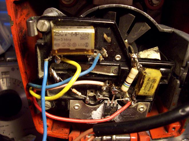

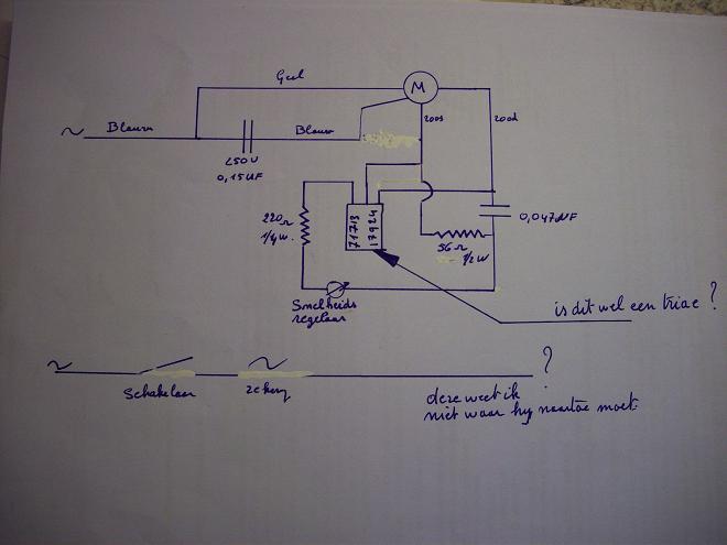

Schakeling van een oude keukenrobot Kenwood major A707A ik heb ze zo goed mogelijk overgenomen en stuur ze in bijlage:
mijn probleem, er zat een sturing(vermoedelijk een triac nr is 71713.
ik kan daar nergens iets van vinden, men zegt mij dat ik een triac BTA08-600B kan gebruiken, maar ik heb de behuizing van het vroegere komponent niet en weet niet hoe koppelen.
Er is ook een draad gelost en daarmee weet ik ook niet waareen.
Het zou mij veel plezier doen als jullie mij konden helpen.
Bij voorbaat van harte dank
Julius

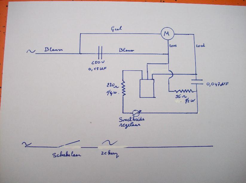

Hoi,,
Kijk je schema nog eens goed na, volgens mij klopt het niet .
Teken eens een nieuw schema en teken daarin ook duidelijk de voorkant van de triac.
Maak ook eens een foto van de print dan zien we iets meer.

Ik heb geprobeerd van de schakeling terug over te tekenen, hetgeen erg ingewikkeld is, ik ben een fout tegengekomen en dat is dat aan de motor vier draden toekomen, geel, blauw roos en rood, de rest is allemaal juist.
Mijn vraag is ook, het component dat er op stond, is dat wel een triac, kan dat geen soort voltregulator zijn soms, ik weet het niet.
In bijlage stuur ik de foto's.
Hopelijk kan je er aan uit.
beste groeten
Julius :idea:

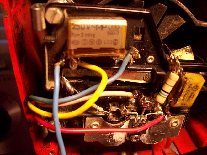

Bericht door julius »
derde foto

Als ik het schema bekijk en het is een thyristor of een triac, dan moet je losse draad aan het knooppunt kondensator 0,047 uF, rode draad, rechter pen van je triac zoals op het schema is getekend.

Hallo beste,
Hier ben ik weer, bedankt voor de tip, met paint te verkleinen, gaat heel goed, als ze er nu nog fatsoenlijk doorkomen is het ok.
in bijlage, maar ik kan maar een foto per keer doorsturen.
groetjes

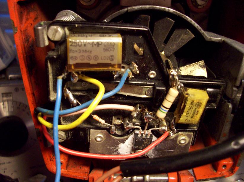

2e foto

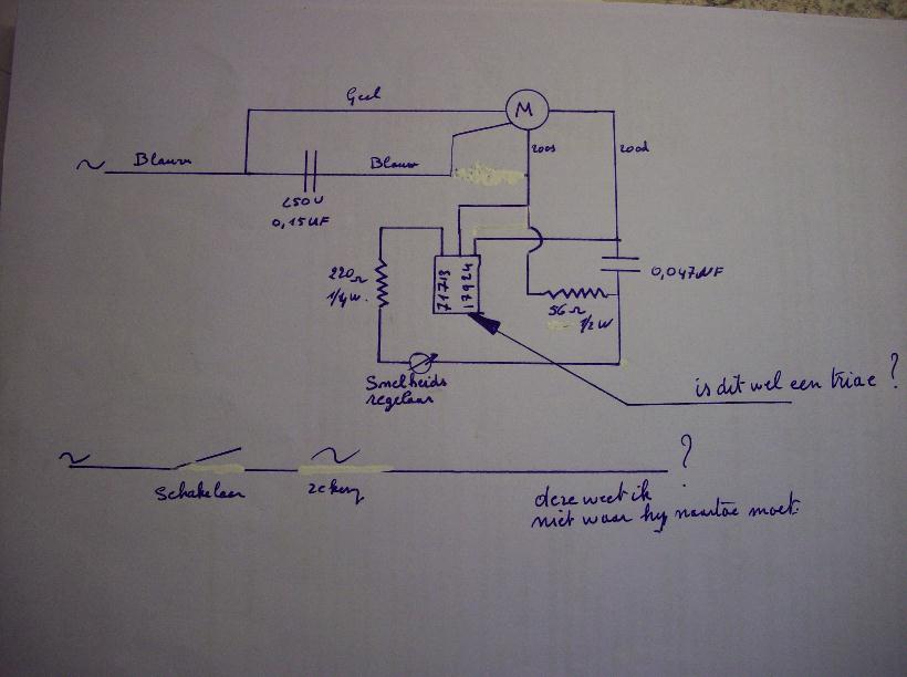

3e foto

Ik heb een triac BTA08-600B geplaatst en geen regeling, de motor draaid op zijn max, weten jullie wat mij te doen staat??

Sluit die losse draad eens aan op het middelste pootje van je triac.
