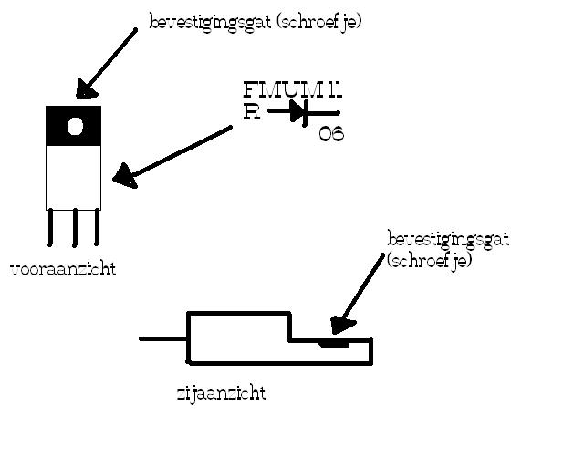

Uit een ECU / computer van een auto haalde ik het volgende :
zwart van kleur
3 aansluitpunten
FMUM 11
R ->|-
06
Symbool lijkt op een diode
Kan niks vinden over de benumering op conrad of andere elektronica winkels.(misschien dat de benumering beetje anders is want was moeilijk te lezen).
Zat zelf te denken aan een transistor,maar weet het niet zeker.
Wie kan mij verder helpen ?

Transistor of spanningsregelaar zal het wel zijn. Type zegt me zo ook niks.
Het zijn twee diodes in een huisje (200V 6 A)
Kijk maar

Heb nog eens gekeken maar symbool kan ook nog wel eens alleen een lijn zijn met een pijl erin.
Tis erg moeilijk om te zien.
Maar de bovengenoemde codering lijkt wel goed te zijn.
-->-- DUS en geen -->|--

Ik heb gekeken, helaas kon ik er geen vinden die exact overeenkomen met degene die jij hebt. Wat je wel zou kunnen doen met enige creativiteit is met 2 losse 200v 6A diode's werken (als je daarvoor ruimte hebt op je koelplaat. Als je deze dan met losse draadjes netjes verbind zal het net zo goed werken. Laat maar even weten of dit een optie voor je is, dan help ik je wel aan die diode's.
