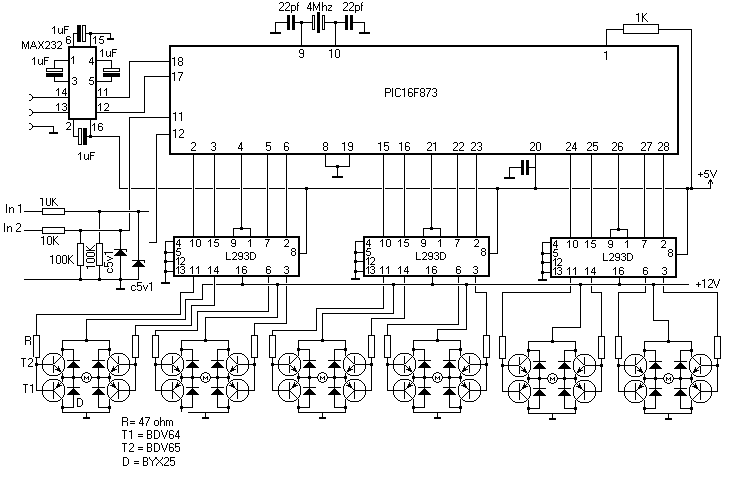

Beste mensen,
Ik heb een schema-tekening, en mijn vraag is of ik er nog 2 sensors op zou kunnen aansluiten.
Het schema is ooit getekend door iemand op deze site, maar het ontwerp is enigzins aangepast (Alleen snap ik nog niet zoveel van schema's en printplaten).
Ik zou het erg op prijs stellen als iemand mij kon helpen.
Tevens wil ik de tekening dan ook realiseren, weten jullie misschien hoeveel ik daaraan kwijt zou zijn.

OM ruimte op de server te sparen heb ik jouw schema vervangen door een met de twee gevraagde ingangen erbij.
De prijs van de onderdelen zal ongeveer 35 Euro bedragen zonder motoren en voeding.

Hallo allen,
ik heb me laten vertellen dat ik transistoren zal moeten gebruiken om de IC's (L2393) te behoeden van de hoge stroom die de motoren gebruiken.
Ik heb op internet zitten zoeken naasr transistoren, maar kan met die kennis niet uitmaken welke transistoren ik zou kunnen gebruiken.
Hopelijk kan een van jullie mij helpen.
Bij voorbaat dank.
It is impossible to make anything foolproof because fools are so ingenious.
Ik weet dus niet hoeveel stroom de motortjes van jouw nodig hebben. Je zou er een klein weerstandje dan mee in serie kunnen plaatsen om eventuele problemen te voorkomen.
Ik zelf heb al meerdere malen met de L293D gewerkt en nog nooit problemen mee gehad. Wanneer je ze binnen de specificatie gebruikt dan gaat dat best wel goed.
Maar als jij transistoren wil gaan gebruiken, geen probleem hoor. Alleen even laten weten bij welke spanning en stromen jouw motoren moeten gaan opereren.

Bedankt voor de reactie Mat,
Ik weet ook niet echt of transistoren de beste keus zijn.
De motoren werken op 12V en de stroom kan oplopen totwel 10A (Ik weet erg veel)
Vooralsnog bedankt.

De spanning zal het probleem niet worden. De stroom kan ik zo niet beoordelen maar het lijkt mij redelijk veel. In de Trackspots hadden we met name een spanningsprobleem omdat die daarin opliep tot 45v

Beste mensen,
Is het nog wel mogelijk om die motoren alsnog aan te kunnen sturen zonder dat ik he ontwerp drastisch moet wijzigen en/of al te dure onderdelen moet aanschaffen.
Bij voorbaat dank.
Bij 12 volt en 10 A dan is inderdaad de keuze snel gemaakt. Er moeten transistoren bij. Die ic's kunnen die hoge stromen niet aan.
De schakeling zal inderdaad overhoop moeten. Ik zal zo snel mogelijk de zaak gaan aanpassen en laat het dan hier nog wel zien.

Ik ben nu bezig met het inkopen van de onderdelen en daarover heb ik enkele vragen.
- De diode c5v1 komt in twee verschillende types, een van 500mA en een van 1200mA. Maakt het uit welke ik neem?
- De diode BYX25 kan ik nergens binnen NL vinden, weet je misschien waar ik deze zou kunnen kopen.
Bij voorbaat dank.
De zenerdiode mag er een zijn van 500 ma.
De BYX25 is een snelle diode die een stroom van 12 amp. Dus elke andere die zoeen specificatie heeft mag je gebruiken.

Beste mensen,
Hopelijk zijn dit de laatste vraagjes over dit onderwerp ;)
- Kan ik ipv 4 snelle diodes gebruik maken van een GelijkBrugRichter?
- Zou ik bovenstaande schema ook kunnen aansturen via een USB-aansluiting.
- En wat zijn de voor en/of nadelen daarvan tenopzichte van een Serieele aansluiting?
Bij voorbaat dank.
Je kunt inderdaad ook gebruik maken van een gelijkricht brug en deze juist aansluiten. Dat is geen probleem.
En op usb, dat is inderdaad best mogelijk, maar dan moet er het een en ander veranderen aan het schema. Oa. het communicatie ic wordt dan een andere. Aan de pc kant gebeurt er veel meer. Je moet dan kunnen programeren in een taal waar usb ondersteund wordt.
Ook de software in de pic16F873 zal anders moeten omdat usb zo niet zondermeer daarin werkt.
Maar als je dit als een echte uitdaging ziet, dan zou ik zeggen ga je gang en laat ons aub weten hoe het gegaan is en hoe je het hebt opgelost.

het is een schema voor een robot die aangestuurd moet worden door een laptop of pda
