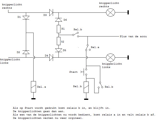

Ik zoek een schema om de voorste knipperlichten van een wagen constant te laten branden zoals in de VS. Liefst met een weerstand of zoiets tussen om de helderheid te beperken bij het constant branden.
Wanneer ik echter één van de knipperlichten bedien moeten de beide knipperlichten uitgaan en de "normale" functie weer hervat worden.

Beste Wimm,
Wat u ten eerste moet weten is het vermogen van uw knipperlichten. Dit is belangrijk om de te vragen stroom te bepalen. Wanneer een van de richtingaanwijzers wordt ingeschakeld wordt een RC-relais bekrachtigd. (Het zouden er ook 2 kunnen zijn (een voor linksaf, een voor rechtsaf), dat hangt af van het type voertuig. In elk geval kunt u met de voeding van dat relais een ander relais schakelen wat de voeding van de 'constant' stroom afschakelt. De constantstroom (die de lampen zacht laat branden) kan je vanaf de 12v halen met een weerstand en dan via het onderbreekrelais en evt de 'activeerschakelaar' naar de lampen. Je zou deze ook regelbaar kunnen maken mbv bijv een transistor en een potmeter. Ik denk niet dat het rechtstreeks met een potmeter zal lukken ivm het vermogen.

Hallo Jan,
Bedankt voor je reply, als ik me niet vergis is het lampje 21watt.
Ik was al een beetje in jouw richting aan het denken:
1) Via de 12V en een schakelaar (met eventueel een weerstand erbij) de knipperlichten constant laten branden (het makkelijke gedeelte)
2) De onderbreking zou ik dan moeten maken via een verbreekrelais dat gestuurd wordt door een hoog signaal wanneer één van beide pinkers opstaat.
Dit laatste gedeelte is/was juist een beetje mijn onzekerheid. Wanneer ik mijn knipperlichten aanzet hoor ik inderdaad een relais klikken. Is dit relais dan de in de volksmond genoemde "pinkdoos"?
Hoe werkt dit relais dan precies? Is het dit relais zelf dat de frequentie van het pinksignaal bepaald of wordt deze frequentie door een extern stuursignaal bepaald?
Op dit relais zou ik dan een signaal moeten vinden dat cst hoog (of laag) is als één van beide pinkerschakelaars (L of R) bediend is?

Beste wimm,
Hoe het knipperen ontstaat hangt af van de auto. Maar als ik het goed herinner is het een constante 12v die aan een relais wordt aangeboden en vervolgens gaat het relais aan/uit knipperen op de juiste frequentie. Je kunt dit uitvinden door het desbetreffende relais op te zoeken en deze eruit te halen. Dan zoek je het datasheet op van het relais en daar zal het wel instaan. Je kunt dat ook de voedende pen vinden, en die doorkoppelen naar je onderbreek relais. (je moet dit voor beide richtingaanwijzers doen en daar diode's tussen plaatsen!).

Gewoon achter het knipper relais een diode gezet, na de diode een extra stroomvoorziening over een weerstand en een schakelaar zodat ik het ten allentijde kan uitzetten (keuring ed.) werkt echt prima.
