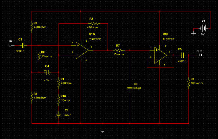

Al geruime tijd ben ik aan het brielen met het ontwerpen van kleine voorversterkertjes die je in je gitaar kunt bouwen.
Reden, lange kabels belasten de elementen te zwaar (capacitief).
Neem kortere kabels hoor ik je dan denken....hell no I won't! :wink:
Goed, ik heb hier dus eens iets gedaan met opamps.
Ik was toch bezig met mijne cursus blokken en tewijl ik een andere cursus aan het blokken was (terugkoppelingen) kreeg ik ineens een inval.
Een ding is zeker, een gitaar element wordt graag belast met een hoogohmige impedantie.
Maar zo'n dingen ontwerpen met opamps die dan op een 9V moeten draaien is niet zo simpel.
So bootstrapping it was!
Zo kon ik de 4,5V polarisatieweerstanden voor de opamp tamelijk klein houden (ze kunnen zelfs nog kleiner) én de ingangsimpedantie tegelijkertijd onnoemelijk hoog houden (theoretisch deze van de opamp dus).
Het schema'tje is gebouwd geweest en klinkt goed.
Trekt niet teveel stroom en vangt nergens teveel ruis op.
Waarom dan deze post?
Ik wil het delen met al wie interesse heeft...en eventuele tips op kritiek zijn zeker welkom.
Groeten
Barre

Wel, ik zou het eens proberen om te bouwen.
Het kost je werkelijk niets van geld.
De versterking is vastgelegd op 1,99..... en niet op twee...dit om een mooie bootstrapping te bekomen uiteraard.
Maar, hetgene ik nog zou willen weten/testen/... voor ik hem inbouw is hoe stabiel deze schakeling is.
Op het podium MOET het schakelingetje gewoon goed werken.
Nog wat info mss.
De bandbreedte is van 15hZ tot 40kHz.
Die 40kHz heb ik losjes gekozen omdat ik 20Khz wat weinig vond en 40 net genoeg :wink:
Indien je mijn gedachtengang en berekeningen van dit ontwerpje wil,dan wil ik dat wel in een documentje gieten (wel na mijn examens dan).
De stroom die onttrokken wordt aan de batterij heb ik gemeten en was 3mA, dit met een dual opamp (ik weet niet op 2 apparte TL071's hetzelfde zouden geven).
Een andere test die ik gedaan heb, is de voedingsspannign laten zakken en luisteren wanneer ik bij het hard aanslaan vervorming hoorde... mijn regelbare voeding stond op dat moment op 3.5V.
Ik denk dus wel dat een batterij wat zal meegaan
Greetz en enjoy
Barre

Heb je hier ook een printschema van ?
Bedankt

bart,
met welk programma heb je dat getekend?

De ingang van je versterker is toch hoogohmig bij buizen? Ik zelf zou daar liever niets halfgeleiderigs voor willen hebben. Ik vind het al balen dat ik geen gelijkrichtbuis heb in mijn ENGL maar een DIODE :shock: brug.
Voor een transistorversteker zou het misschien iets zijn, echter ik zou dan de bestaande voorversteker aanpassen voor bootstrapping. Losse kastjes tussen snoeren is niks voor "on the road".
