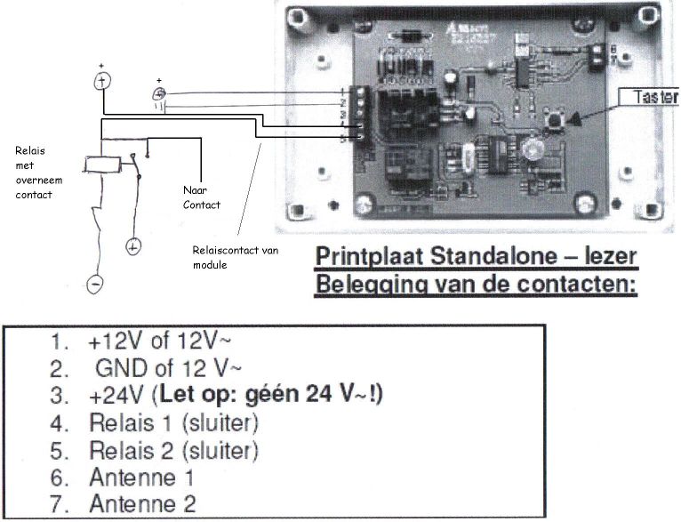

hierbij het schema,he ik dacht het te maken
het contact moet je dan gewoon ff zien als een schakelaar,in plaats van die schakelaar komt dan de relais
en nog een vraag:
welke denken jullie dat ik het beste kan kopen:
die van 60 euro,of die van 100?
bestnrs. 751242 - 89 of 750782 - 89
ik denk zelf de 751242 - 89,want die is goedkoper :DAfbeelding

Die van 60 Euro moet voldoen. Je hebt dus wel een verbreekcontact nodig om je scooter weer uit te zetten. Je hebt het wel in je schema getekend, maar hou daar ook rekening mee.
Als je contactslot maar uit 1 contact bestaat, en je pakt een relais die genoeg stroom kan schakelen zal het wel eens kunnen werken.
Ik weet trouwens niet of die module je accuspanning (14,4 Volt) leuk gaat vinden.

die schakelaar had ik maar voor de helft getekent,de rest was ik vergeten :oops:
en voor die spanning bestaan toch ook stroonstabalisators?
en heeft iemand hier dan toevallig een schematje van hoe ik dit in elkaar kan knutselen?

Een spanningsstabilisator heeft zelf ook een spanningsval van een volt of 3.
Er bestaan low-drop spanningsregelaars, maar daar komt nog steeds 1 volt overheen te staan.
Bij het starten van je motor zakt je spanning weg tot een volt of 9 dacht ik. Dat is dus een probleem.
Wat je zou kunnen doen is en spanningsverdubbelaar maken (met een ICL7660 oid), en dan de spanning strak trekken naar 12 V met een LM7812.
Dan nog een dikke elco en een 100nF C'tje, en je hebt een redelijke voeding :)
Plaats dan ook een diode voor de dikke elco, anders trekt de startmotor ook die elco leeg bij het starten.
