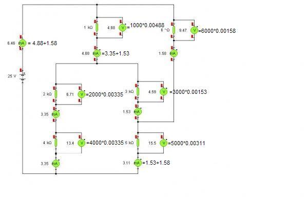

gemengde schakeling
freestyle88
Berichten: 22
Lid geworden op: ma 30 okt 2006, 21:20
Bericht door freestyle88 »
kun je berkenening en laten zien ik wil een duidelijk antwoord

ik wil graag elektronica doen ik snap gewoon gemengde schakelingen ,ik heb zelf studie pakket aangevraagd dit is me laaste opdracht ik snap er niks van en wil graag van jullie hulp . ik ken ook geen mensen die elektronica opldeiding hebben gedaan anders had ik aan hun gevraagd ik zoek al 2 weken op het internet en kan niks vinden. ik heb het gesumileerd maar kom er nog niet uit

ik weet niet hoe ik de spaning over de weerstand moet bereken en de stromen
met de wetten van gemengde schakelingen en de wet van ohm moet je dat kunnen.

De wet van Ohm zegt : de spaning (volten)=de weerstand(ohm) * de stroom(ampere).
Dus 10 volt=5 Ohm * 2 Ampere. In jou voorbeeld is dat 13,4 Volt = 4000 Ohm * 3,35miliampere

iedereen snapte het wel man . maar ik wil berekening zien hoe ik het rekn dat er door r1 4.88v en 4.88m gaat en bijde andere ook
