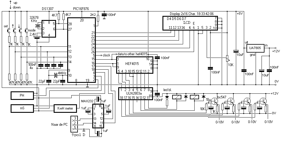

Nu wil ik proberen om een regelkast voor mijn aquarium te maken. mijn kennis is laag wat betreft electronica maar ik hoop dat jullie er me doorheen slepen
wat wil ik dus:
-4 regelbare poorten waarop ik dimbare vsa's kan aansluiten. de lichten moeten in tijdsduur in te stellen zijn maar ook de mate waarin de verlichting sterker en minder wordt.
-1 tijdgestuurde poort voor maanverlichting (blauwe leds (niet te vel) in waterdicht jasje (of 2 liever 2 om niet vast te zitten aan 1 bron)
-2 tijdgestuurde poorten waarop ik stromingspompen kan aansluiten
-ph meting verichten vanaf ph 5 tot ph 11 (tussen de 5.5 en 7.5 moet deze secuur zijn)
-de mS zou ik willen weten (geleidbaarheid van het water)
-temperatuur
-realtime klok heb een hekel aan dingen opnieuw moeten instellen, ook moet er een week/maand/weekend programeren mogelijk zijn.
-waarden af te lezen op een simpel lcd schermpje (vgl met die op een zakjappannertje)
-stroom verbruik zou ook leuk zijn wat weer gegeven zou kunnen worden maar dan zit ik met het feit dat er een extra stopcontact moet komen voor andere aparatuur (deze kunnen dan weer op een verdeel doos)

-microcontroller
-LCD'tje
-pH meter(ik dnek da die dinge niet goedkoop zijn)
-opto triac voor vermoge sturingen
-ledjes
-PT100
-I2C realtime klokje
-printplaat
-voedingske
denk da je dan al gauw een 100-150€ kwijt bent,grove schatting!

dus op je VSA uitgang moet je gewoon 0 tot 10V variabel hebben?
zoja lijkt het me een doenbaar projectje.
kwil je best helpen, heb alleen niet super veel tijd, om zelf te experimenteren...
nee, je hebt op de dimbare vsa een ingang zitten voor 0 tot 10 volt, en die regeld de helderheid
Ik heb even geteld hoeveel I/O er nodig zou zijn vool al je functies. Dat zijn er ongeveer 21. Dit wil zeggen dat we b.v een PIC16F876 kunnen nemen. Deze heeft 22 I/O.
We kunnen ook naar de PIC16F877 of de PIC18F452, deze hebben 33 i/o's die bruikbaar zijn.

Zoals ik het al aangaf is de aansturing van het licht het belangrijkste dit wil ik iig hebben.
de vsa (voor schakel aparaat) is zelf al dimbaar dus moet ik deze kunnen aansluiten op een variabele voeding zegmaar. en deze wordt dus geregeld door die ....... en hij moet dus 4 vsa's kunnen aansturen en 2x maanverlichting zal gewoon aan uit zijn zou niet weten als ledjes te dimmen zijn.
nu wil ik dus de verlichtingsduur kunnen instellen maar ook de sterkte van de verlichting. voorbeeld bij 1 lamp. gaat aan om 09.00 1% om 10.00 is de verlichting 100% 21.00 gaat de verlichting uit 99% naar 22.00 0%
dan gaat de maanverlichting nog 30minuten aan.
nu wil ik het wel een beetje simpel kunnen instellen. (let wel ik wil die 4 vsa's apart kunnen instellen van elkaar)
laten we de andere dingen maar vergeten want ik ben bang dat dit nog te hoog gegrepen is voor mij.
markie schreef: de vsa (voor schakel aparaat) is zelf al dimbaar dus moet ik deze kunnen aansluiten op een variabele voeding zegmaar. en deze wordt dus geregeld door die ....... en hij moet dus 4 vsa's kunnen aansturen en 2x maanverlichting zal gewoon aan uit zijn zou niet weten als ledjes te dimmen zijn.
Tehoog gegrepen is niet waar hoor kan allemaal makkelijk in de chip (876)
Die kost ingeveer 12 euro. De rest van de elektronica valt ook mee in prijs. Voor 50 euro ben je al een heel eind.
Maar even terugkomen op de quote.
Ze zijn zelf dimbaar en variabele voeding. Nu de vraag is die variabele voeding van 0 tot 10 volt??
Als je het niet weet geef dan de gegevens van dat ding dan zoek ik het zelf wel op.

aaah een HF balast
Van 1 tot 10 volt dus.
Die kunnen we sturen met het idee dat ik heb.

ik heb een blokschema gemaakt.
nu is de keuze welke je wilt als micro controller
Atmel of Microchip
En dit is wat ik er van heb gemaakt.
Een keuze voor een processor heb ik wel al gemaakt!

maar om eerlijk te zijn ik snap er maar weinig van, programeertaal kan ik perfect lezen maar dit is toch wel even andere koek.
ik snap wel een aantal dingen maar sommige stukken blijven echt chinees :oops:
hebben jullie ook een kostenplaatje of lijst met onderdelen?
Ik heb even een lijstje gemaakt en de conrad prijzen erbij gezet.
Zonder voedingstrafo en alles wat op de tekening staat dan komt ik dan op € 66,90.
