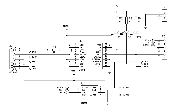

Om apparatuur te testen moet ik heel nauwkeurig (en zonder verloop) stroompjes van 50-1.000uA kunnen genereren. Hoe kan ik dit het beste doen?
Is daar iets voor te koop?
Waar moet ik op letten?
Is het zelf te maken?
Het allermooiste zou met numerieke ingave van het aantal uA zijn....
Met een temp. gestabiliseerde stroombrom en een goede voeding kun je al een heel eind komen.
Die stroom van 1000 uA door welke weerstand gaat die maximaal? Je moet dit weten omdat je bij een stroombron ook spanning nodig hebt.
En die spanning is anders bij een weerstand van 1 ohm of 1 Mohm.

De impedantie ligt bijv. tussen de 10K en 1 meg. Het circuit moet dus automatisch de spanning aan de weerstand aanpassen om zo de stroom in te stellen.
Zoiets als dit : http://www.timeelectronics.co.uk/1030.html
Zou dat bv met een LM10C kunnen? Ik mag een afwijking van 0,05uA hebben :shock:

Nu ik jouw gegevens goed bekijk komen we toch een beetje in de problemen.
50uA bij 10 Kohm daarvoor heb ik 0,5 volt nodig om dit te halen, maar als in 1000uA bij 1Mohm moet gaan doen, dan heb ik 1000 volt nodig.
De opamp kan hier niet zo goed tegen.
Daarvoor moet er wat anders gaan gebeuren.

De impedantie is ~120K
Dus voor 1mA zou de spanning dan ~120V moeten zijn. Is hier wel iets voor te bedenken?

Ben weer met het onderwerp verder gegaan. De impedantie is lager als 120K, met een voeding van 30VDC moet het lukken. Ik heb dit getest met een regelbare weerstands deling en een zener om de spanning stabiel te houden.
Ik heb het volgende schema bedacht adh de LT1970 (die gebruikt NI ook in hun PXI 4110).
P2 gaat naar een MCU, J2 naar de aansluitklemmen, LED's. LT2602 is een seriele 16 bits DA converter, welke ik van 0-5VDC wil kunnen instellen om zo de maximale stroom laten regelen.
Zou dit zo werken en heel stabiel zijn?
NI geeft voor hun voeding +/- 500nA op :shock:
