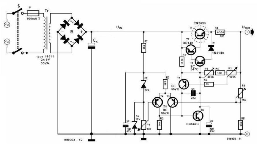

ik ben bezig met het opbouwen van een een voeidn 30V /3A , schema afkomstig uit elektuur. (attached)
nu wil ik enkele acesoires erbij.
-regelbare stroombegrenzing met indicatie LED
-analoge volt meter.
-eventueel : een extra bus voor vaste spanning 5V en 15
mijn probleem is hoe doe ik dat?
grtz alex
basis schema
basis schema
Die vaste spanningen kan je met de 7815 en 7805 doen.
Als ze niet genoeg stroom kunnen leveren versterken met een transistor.

ok bedankt, maar mijn grootsteprobleem zijn de eerste 2, heb zo geen idee hoe ik eraan moet beginnen, eventueel meetweerstand gebruiken voor de stroombegrenzer en de spanningsibewaker gebruiken op eerder vermelde site?

Je schema bevat al een stroombegrenzer. R4 is de meetweerstand. Met P3 en P2 kun je maximum stroom instellen. Zodra deze te groot wordt, gaat T7 en daarmee ook T4 geleiden. Hierdoor worden T3, T2 en T1 afgeknepen.
Als indicatie kun je mss in de collectorlijn van T7 een high-efficiency-LED opnemen.
