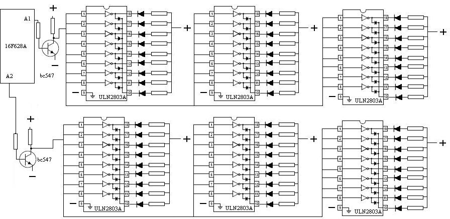

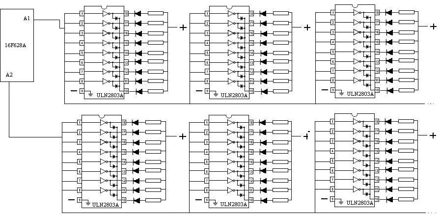

Hey iedereen,
Ik ben bezig met een PIC die vanalles aanstuurt. Nu kom ik het volgende tegen. Ik wet dat een 16F628A 25mA kan geven aan elke output poort. Nu is het mijn bedoeling om vele leds aan te sturen dit via een ULN2803A 8 darlington transistor array, hieronder staat er nu één led per uitgang. Maar dat kunnen er wel meerdere worden. Daar gaat mijn probleem niet over. Ik weet dat de ULN 2803 om en bij de 1mA wegneemt uit de PIC, dar levert op dat ik maar 25 darlingtons kan aansturen. Dus dacht ik van, ik zet er een BC547 bij, welke 100mA aankan, alleen weet ik niet hoe ik die BC547 dan die darlingtons moet laten sturen. Hieronder bijgevoegd de 2 scenarios uitgetekend. In het scenario met de BC547 ik heb hem momenteel getekend in de collector, maar ik weet dus niet of dat dat correct is.
Groetjes
Robin
Schema met BC547, maar waar ik niet van weet hoe hem te gebruiken in deze toepassing
Zonder transistor, waarbij ik denk dat er teveel stroom gevraagd gaat worden
Dat stuk met de BC547 dat is ok. Je kunt ook meerdere leds is serie plaatsen omdat een uln een hoge spanning mag hebben aan zijn uitgangsstransistor.
Met een serie weerstand per groep. Ook kun je meerdere van die led groepen aan een uln uitgang zetten omdat de uitgang van een uln ook meer stroom mag hebben.

En die tor, moet ik die als schakelaar instellen? of als versterker?
schakelaar
in saturatie sturen.

Dan heb ik een vraag, als ik die in saturatie moet sturen. Gebruik ik als basisweerstand 2K2, dan stuur ik een standaard weerstand bij 5V in saturatie. Dan geleidt hij en heb ik een Ucesat tussen de 0.2 en de 0.6V afhankelijk van Ic en Ib. Wat moet ik doen met men R in de collector? Want waar ik aftak naar de alle ULN ingangen, moet mooi 5V zijn. Of toch ongeveer. En dat moet een vaste waarde zijn niet?
Greetz
Als je uitgaat van een hfe van 10, dan stuur je hem altijd in verzadiging.

Ik denk dat je 1 led teveel hebt staan aan de uln 2803 aan pin nr 10 of ben ik verkeerd.
Professioneel LED Temmer :twisted: alléé dat hoop ik.
jep pin 10 moet hier of loshangen of met de + verbonden worden.

ja dat is inderdaad een foutje. Maar mat, welke waarde voor voor Rc zou ik moeten nemen?
Met 220 ohm zou een heel eind kunnen komen.

En hoe kom je op die 220? Kwestie van de zaak een beetje te begrijpen?
Groetjes
De ingangsweerstand van een uln is iets hoger dan 2K7. Ongeveer 3K ga ik vanuit.
Je hebt er 24 aan elkaar geknoopt dus de overgebleven weerstand is dan 125 ohm.
Je hebt ongeveer 3 volt nodig om ze open te zetten maar je moet niet vergeten dat je 2 BE overgangen hebt. Je hebt 5 volt voedingsspanning en als je dan een tekeningetje maakt met 2 weerstanden in serie en nog 2 diodes, waarvan een weerstand 125 ohm is en 5 volt voeding enz. enz.
