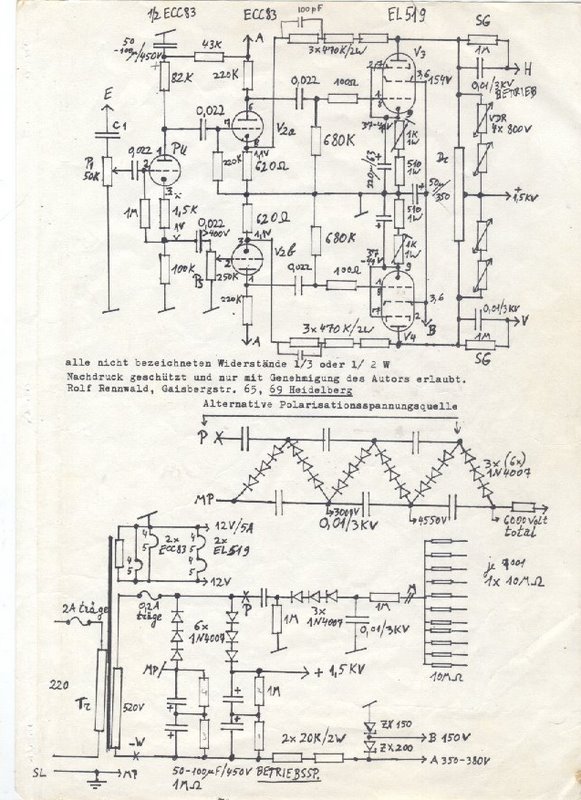

Een aantal zaken zijn inmiddels veranderd. De gloeidraadstroom is nu gelijkgericht. Die VDR weerstanden zitten er niet in. Was toen niet aan te komen. De electrostaten zijn direct gekoppeld aan de smoorspoel, dus niet via die condensator en weerstand. Zoals je ziet is het een eenvoudig schema, alleen de ingang direct aan de fasedraaier is een beetje ongebruikelijk. Het ding moet ook met de netaarde verbonden zijn, anders is ie niet stabiel. Het ziet er allemaal misschien wat gedateerd uit, maar ik speel er al jaren met veel plezier mee. De Solosound electrostaten klinken klassen beter dan met de oorspronkelijke step-uptrafo. Die waren ook wel behoorlijk slecht. Ik zou zeggen;brand maar los.
- image.jpg (108.35 KiB) 23172 keer bekeken
- Berichten: 566
Zo, hoge spanningen genoeg! Kijk maar uit!! Maar een schema zegt toch heel veel meer.
Een eerste reactie: kun je niet tijdelijk die cacade schakeling buiten werking zetten en je signaal tijdelijk anders afluisteren? Bijv. met een kop tel. of tijdelijke uitgangstrafo aan de uitgang?
Zit er op punt A geen elco? Evt. ritselstoringen van die zeners komen direct je signaal in al is het via 220 K. Al is het maar 1 uF.
En zonder 1e ECC83 is je instelling van de eintrap ook weg dus dan is die bijna altijd stil of ploft de versterker dan ook?
Kruipstromen door stof? de isolatie t.o.v. massa van de elco's en elco's onderling? Maar ik zou nog steeds denken aan een voedingselco of C die bij een hoge spanning problemen geeft.
Is de spanningsverdeling van de voedingselco's in serie goed?
En wat als je de versterker eens 5 min. aanzet zonder buizen, uitschakelt (kijk uit!) en daarna de koude buizen plaatst en weer luistert?
Het is een heel verhaal geworden en lastig te zoeken...... Succes. GvH-E

Bedankt voor alle aanwijzingen. Punt A heb ik verbonden met een 50uF elco = 1uF parallel. De zeners en de voedigselco's zijn niet verdacht.
Met een ander voedingsdeel (uit eerdere experimenten) deed het verschijnsel zich namelijk ook voor. Wanneer ik de fasedraaier er uit haal, hoor ik de vreemde geluiden nog steeds. Maar bij het weglaten van de tweede ecc83 (de spanningsversterker) is de versterker helemaal stil.Sop ik hem na enige tijd terug in de versterker, dan blijft het stil. Omdat ik twee versterkers heb, is het misschien interessant de smoorspoelen eens om te wisselen. Op het ogenblik ben ik druk bezig de zolder op te knappen, maar hopelijk kom ik in het weekend er aan toe.
Het vreemde geluid laat zich misschien het beste omschrijven, alsof iemand een apparaat beweegt waarin zich losse contacten bevinden.

- Berichten: 566
Zonder 1e ECC83 treedt de fout nog steeds op zeg je.
Dat was bij mij niet overgekomen, ik begreep dat de fout dan weg was.
Dan had je een paar koppel C's daarvoor kunnen uitsluiten.
Als de 1e ECC83 buis is geplaatst is het stoorgeluid dan even luid als wanneer die niet geplaatst is?
Waar zit overigens die smoorspoel?
En die 220K instelpot. aan het rooster (2) van de fasedraaier.
Die zal wel goed zijn, even 220K nameten en de loper even bewegen.
Die 3 stuks R's van 470K tussen anode PL519 en de kathode fasedraaier?
Is de spanning over die weerstanden gelijk? (ca. 500 volt) Bij twijfel: allen vervangen, kosten niets.
Bezit jij een scoop? Zo ja, hoe ziet het stoorsignaal er uit?
Is er enig HF, dus occilleren bij te bespeuren?
En die extra C's over die 470 K weerstanden heen, 100 pf, is dat origineel?
Waarom die C?
Nu hebben we alles wel zo'n beetje gehad lijkt mij.
Zoals eerder gemeld: lastig tezoeken fout. GvH-E
Waarom die C?
Ik heb nog even tijd voordat ik weer aan m'n zolderklus verderga. Ik zal puntsgewijs proberen op je vragen te beantwoorden.
- zonder de fasedraaier klinkt het geluid even luid als met.
- die smoorspoel is een joekel van een ding. Ik heb hem met koperplaat afgeschermd en hij zit zeker meer dan 30cm verwijderd van de voedingstrafo.
-ik neem aan dat deze weerstande kloppen. Aan beide kathodes meet ik zo'n 1,2 volt. Bovendien kan ik dit tegenkoppel netwerk uitschakelen en dan blijft het geluid.
-Ik bezit helaas geen scoop.
- die 100pF condensatortjes heb ik op aanwijzing van dhr Rennwald gemonteerd. Hierdoor werd de zaak stabieler volgens hem.
-De rooster weerstanden van de EL519 hebik verlaagd naar 500k (volgens datblad)
-De kathode weerstanden in de EL519 heb ik verhoogd naar 1k/10watt(Anders was het niet goed in te stellen en trok de buis te veel ruststroom)
Tot zover.
Tot zover.
- Berichten: 566
Ik bedoelde die smoorspoel in het schema, ik zal er wel overheen kijken.
Bij twijfel plaats je tijdelijk een R van 10 a 20 ohm. hiervoor in de plaats.
Maar ik acht de kans dat het probleem hierin zit niet groot.
Je meldde dat buizenwisselen niet van invloed was. Waren dat nieuwe buizen of die van je andere versterker kanaal met gelijke gloeidraadschakeling?
Wat is het resultaat als je de buizen eerst bijv. 5 min. gloeidraadvoeding geeft en daarna pas de 520 volt fuse plaatst. Wel even helemaal uitschakelen bij het plaatsen van die zekering.
Het feit dat het volume tussen de plaatsing van de eerste buis niets uitmaakt maakt de voeding weer minder verdacht.
Maar er blijven niet zoveel zaken over....
Eerst maar dit antwoord afwachten. GvH-E
In het weekend is er vanwege het mooie weer niets van gekomen. Daarna ben ik als een gek aan de zolder verder gegaan .(schilderen,trap bekleden,dakraam plaatsen ,enz)Voorlopig nog niet klaar. Wel kan ik vast antwoord geven op de vragen. De smoorspoel is het onderdeel waar Dr in het schema bij staat (Drossel) Via deze spoel krijgen de anodes hun hoogspanning en wordt de wisselspanning gesmoord. (vanaf 50Hz geloof ik)
De vervaningsbuizen zijn niet van het andere kanaal en ook van een ander merk (Philips). Ik heb de hoogspannig voorzien van een inschakelvertraging (2 minuten). Ik kan het ook handmatig inschakelen. Op het vreemde geluid heeft dat echter geen effect ,daar is inschakeling van de hoogspanning noodzakelijk voor. Als ik de fasedraaier er uit laat met inschakelen en na zo'n 5 minuten terugplaats, doet het geluid zich niet voor. Dat zou op een defect in de onderdelen rond de fasedraaier wijzen, maar die heb ik ondertussen al zonder resultaat vervangen.
Voorlopig dus even geen tijd, maar zodra ik de smoorspoelen heb omgewisseld, laat ik weer van me horen
- Berichten: 566
Smoorspoel duidelijk, het door mij eerder vermelde tijdelijke weerstandverhaal gaat hier niet op...
Fasedraaier uit: is 1/2 ECC83 buis er uit neem ik aan.
Eerder schreef je dat de aanwezigheid van deze buis niet uitmaakte maar dat is dus niet zo? Zonder deze buis geen storing?
Dan weer terug naar die fasedraaier:
Hoe is conditie van potmeter P1 va 50 Kohm? Is dat je volumeregelaar?
Storing ook aanwezig bij potmeter instelling op halverwege koolbaan of tijdelijk kortgesluiten naar massa? Misschien waarde even nameten?
En is die buis echt goed?
Er staat een vrij hoge spanning tussen de gloeidraad en de kathode en die keten is behoorlijk hoogohmig en gevoelig.
En wanneer daar en lek zou kunnen zitten is de polariteit van je gelijkgerichte gloeispanning ook belangrijk. (kan per versterker anders)
En dus zelfs ook de wijze zoals de gloeidraad in de buis zit.
Een andere buis zegt daarom dan ook niet alles. Tijdelijk batterijvoeding?
Misschien wat ver gezocht maar toch ook om over na te denken.
De kans dat de smoorspoel de schuldige is acht ik gering.
