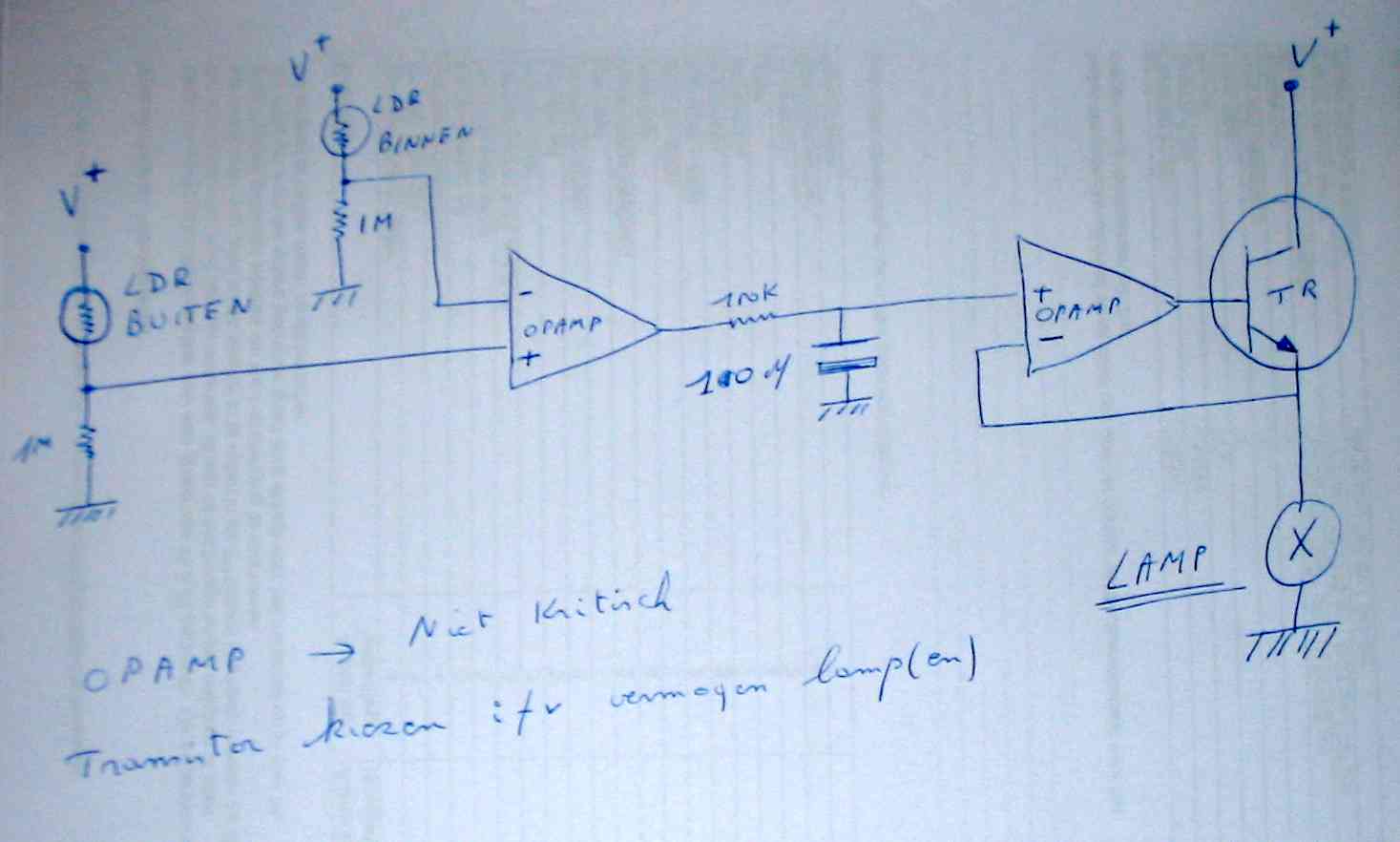

Hallo heren,
Kan iemand mij aan een schema helpen die verlichting regelt zoals daglicht, dus normaal het volle licht en hoe donkerder het buiten wordt hoe minder licht tot het helemaal uitgaat. Ik heb namelijk een nestkastje voor vogels met een kleurencamera er in maar er komt te weinig licht in voor de camera, dus krijg ik altijd zw/wi opnamen van de infraroodledjes. Nu wil ik er verlichting in maken die automatisch met het daglicht meegaat. Volgens mij het beste met een gloei of halogeenlampje, want led's geven van dat koude licht.
Vast vriendelijk dank. Henk.

Ik ken uw electronische kennis niet en zal daarom beginnen met een blokschema. Dit is zo eenvoudig dat het ook in woorden kan gezegd worden.
De waarde van twee LDR's ( een binnen en een buiten) worden door een comparator ( mogelijk met zeer kleine terugkoppeling tegen oscillaties) met elkaar vergeleken ( uitgangsspanning 0 of V+ ) Deze spanning wordt naar een integrator gevoerd. De uitgangsspanning van de integrator wordt versterkt en doet de lamp of lampen (laagspanning zodat alles op batterijen kan werken) branden.
Kun je hier niet mee voort dan teken ik wel een schema. Het zal uittesten worden ( plaatsing van de LDR's - sterkte van de lampen - plaatsen van een lichtdiffusiescherm...... ) om een redelijk daglicht te benaderen.

Hallo, Mat / Muizeke.
Ik heb het hele gedeelte lichteffecten afgezocht maar niets over voliere gevonden. Maar als jij of Muizeke die het aanbood een schema voor mij heeft zou dat mooi zijn, dan kan ik dat wel maken maar zelf iets ontwikkelen kan ik niet daar heb ik de kennis niet voor. bedankt voor de reacties. Henk

Dacht ik ook in het begin, maar het effect zal nihil zijn.
Als de waarden van de LDR's gelijk zijn is het mogelijk dat de uitgang van de comparator oscilleert tussen 0 en V+. Dit is volgens mij echter alleen mogelijk door storingen want een LDR is te traag om snelle oscillaties te ontwikkelen. Daar zitten echter twee grote vertragers achter, nl de integrator en de (gloei)lamp met als gevolg dat dit fenomeen zeker in de dag onzichtbaar zal zijn.
Deze schakeling heeft een millieuonvriendelijk neveneffect: omdat het in een nestkastje normaal donkerder is dan buiten zal de lamp bij nacht ook een beetje licht moeten afgeven.
