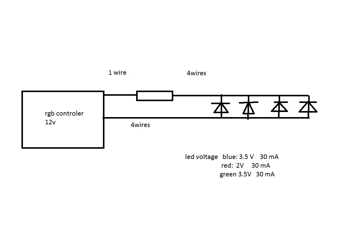

ik heb al wat gevonden een rgb controller die klein genoeg is en heb er ledjes bij gekocht van 1.8 mm die zijn wat makkelijker te solderen en zijn superbright.
ik zit alleen nog met 1 probleem:
het lukt me niet te berekenen hoe ik de weestand moet berekenen (zie tekening)
de bedoeling is dat er op 4 plaatsen een rgb kleurverandering komt dus van elk punt van de rgb controller komen 4 draadjes maar ipv elk ledje met een eigen weerstand te geven wil ik dat ze vanaf 1 weerstand komen maar hoe bereken ik die? ( ik heb meerdere weerstand calculators geprobeert maar elke komt weer wat anders uit en sommige willen ook geen paralel weergeven)
(zodra het hele gebeuren klaar is zal ik een paar foto,s plaatsen van hoe het geworden is ^^ )
