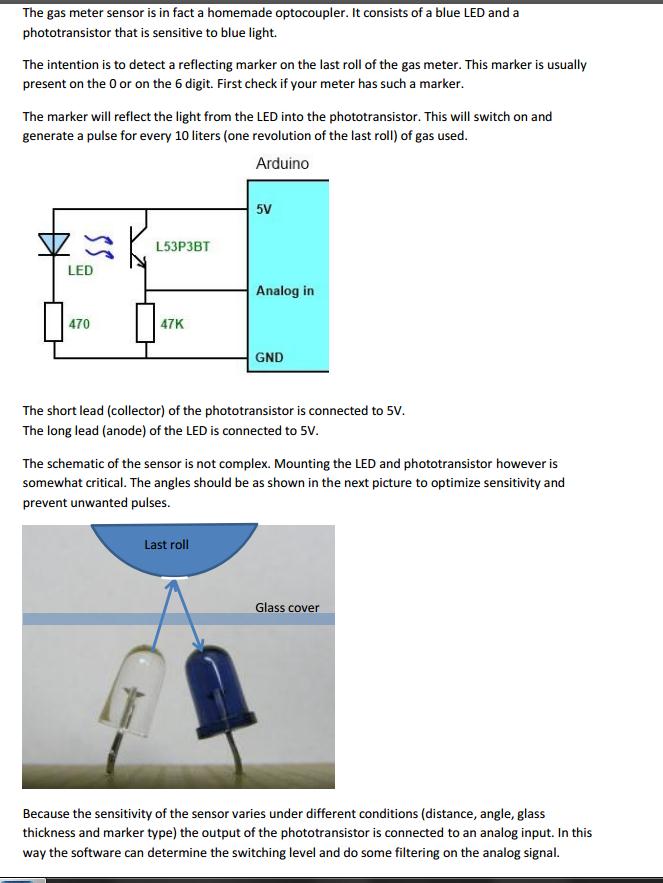

Ik wil ze eigenlijk op een beetje een groot soldeerbordje iets uit het midden gesoldeerd [ zodat deze over de watermeter past en het maantje kan pulsen.. ] De ledjes moeten iets uitsteken zodat ik ze kan afstellen..

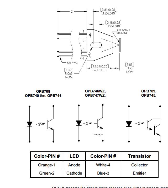

He Bertus...
Dit is misschien wel ik zocht....
Kun je aangeven of ze werken met een arduino/5volt voeding
Ik lees bij meest meer als 5 volt..[ maar ik zal het verkeerd hebben ]
Als jij mocht kiezen welke....... :P :P :P
Dat is geen probleem. Die hogere spanning bedoel je daar de "Output collector-emitter voltage" mee? Dit is de hoogste spanning dat dit component aankan op de uitgang. Als deze hoger is dan de spanning waar je µC op werkt is het goed.

bedankt...
maar dan welke zou jij kiezen...??? duurste is niet altijd de beste????
En bij sommige zie ik meer dan vier pinnen....
lijkt me..:
2 x +
2 x -
1 keer data [ dit heb ook alleen in het voorbeeld.... ]
Wat zijn die andere pinnen dan?
Ik denk dat die OPB 745 voor dit het makkelijkste is (maar weet het niet zeker).
Deze heeft 4 pinnen. 2 voor de ir led en 2 voor de foto transistor.

Bericht door dylantje »
Ben er bijna :D :D
De printscreen geeft aan pin 1-4
Zou je die kunnen vertalen naar het voorbeeld..
Anode catode emmieter enz zeggen me te weinig..
+ & - en a1 zijn voor mij net te benappen... :oops: :oops: :oops:
Op de tekening van de behuizing staan de symbooltjes. Die staan ook in jouw schema. Kan je gewoon er zo inzetten.
