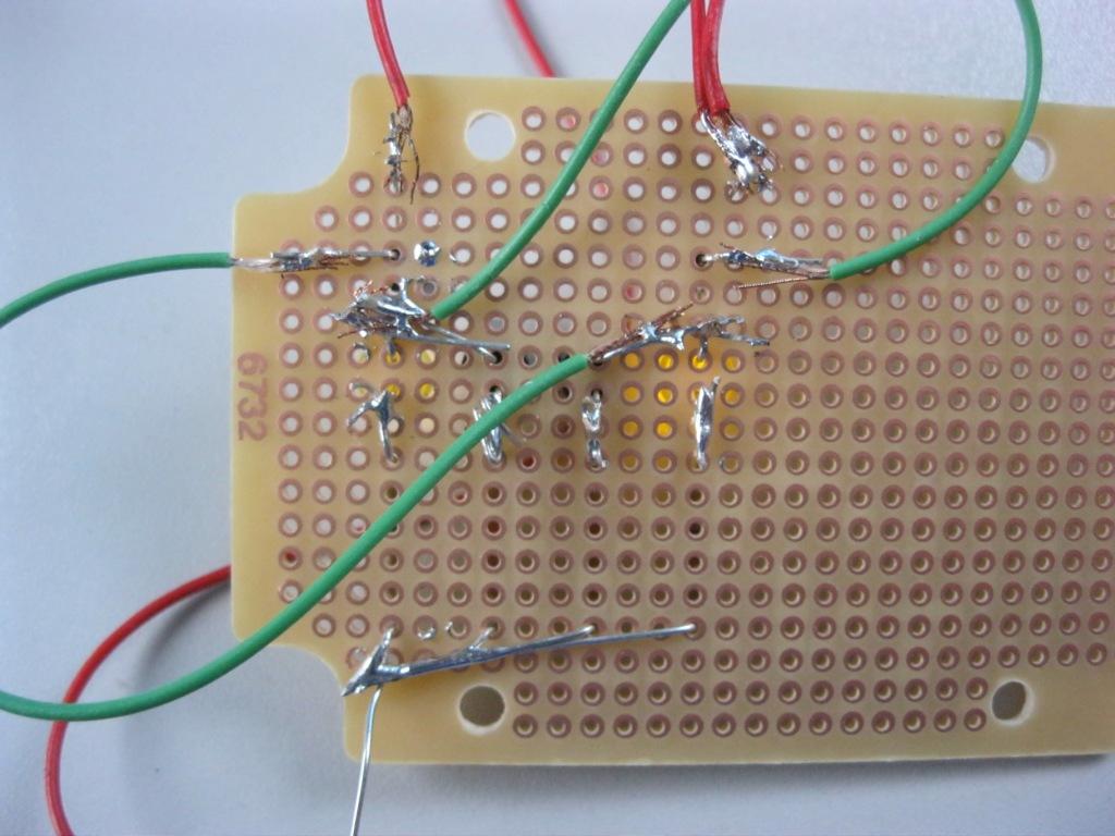

Ik heb de knipperlichtinstallatie gemaakt, exact zoals deze staat beschreven op de eerste pagina.
Na het aansluiten van de voedingsspanning (ik heb eerst een batterij van 3V gepakt) beginnen beide leds te gloeien.
Na een poosje geduld (1 min.) gloeien beide leds nog steeds.
Toen maar een batterij van 8,5V gepakt. Beide leds lichten helder op, maar het knipperen blijft uit.
Wie helpt me de leds te laten knipperen?

Weet je zeker dat je geen bedradingsfoutje hebt gemaakt, heb je de juiste transistoren, weerstandswaarden en elco's gebruikt??
Laat ons een foto zien van wat je gebouwd hebt.

Bij deze mijn printje.
Ondertussen heb ik de schakeling 5x gemaakt. Allemaal met steeds nieuwe onderdelen.
De foto is van de laatste schakeling.
Wellicht is dit voor jullie als ervaren soldeerders prutswerk, ikzelf ben er al een beetje trots op. De eerste schakeling had ik alle componenten dichter tegen elkaar aangezet, maar dan zie je helemaal niks wat evt fout kan gaan.
Ik hoop dat een vasn jullie kan zien waar ik het mis gedaan heb.

Oeps, vergeten:
De buitenste twee weerstanden zijn 270 Ohm,
de binnenste twee weerstanden zijn 33kOhm
de twee condensatoren zijn 15uF
en de twee transistors zijn BC 547C
Alles is van Conrad.
De 2 groene draden zitten niet goed. De min van de elko gaat bij jou alleen naar de weerstand maar hij moet ook naar de basis van de andere transistor.

Hoi SMD_Lover,
dank voor je reactie!
Bedoel je de linker- of rechter groene draad op het plaatje achterzijde?
Beide groene draden gaan van de basis naar de tegenoverliggende led_collector+elco.

Hoi SMD_Lover, en anderen,
opeens daagde het licht bij me: de basis van de transistor ging inderdaad alleen naar de led en de C, maar dan aan de verkeerde kant.
Probleem is opgelost!
