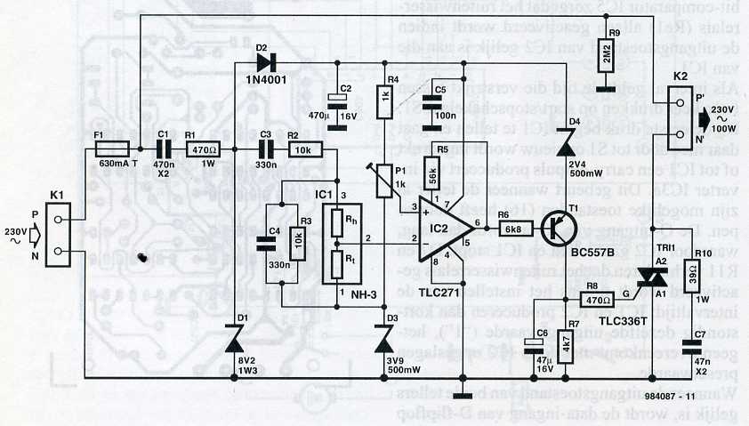

Om de luchtvochtigheid te regelen in de broedkast van de bijen had ik een schakeling uit de 307 schakelingen van Elektuur (schak 31 blz 46) gebouwd en deze werkte tot op heden perfect.
Nu heeft helaas de NH-3 sensor de geest gegeven en ik kan nergens een andere vinden, of zo duur dat ik beter een PLC eraan kan knopen.
Het is echter een hobby en ook de centen van deze gepensioneerde man liggen niet voor het opscheppen.

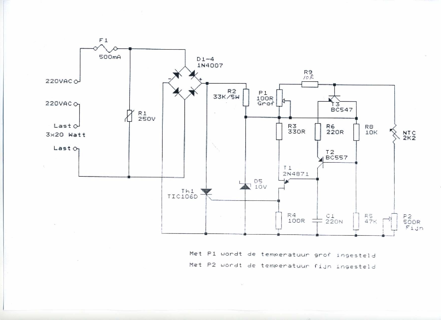

De modulerende temperatuurregeling is al gedateerd en daar zijn de onderdelen al haast niet meer te koop.
Alles moet dus eigenlijk op de schop en wat moderner van opzet moeten worden.
Even uitleggen wat de bedoeling is.
De temperatuur moet ik kunnen instellen van (zeg) 30 tot 40 graden (tussen 0 en 100 graden mag ook) en de luchtvochtigheid van rond de 50% kunnen regelen in de kast.
Eea is zeer belaqngrijk om koningingen te kunnen broeden, in de kast moet het 34 graden en 50% luchtvochtigheid zijn anders krijg ik geen koningingen maar werkers of soldaten.
De temperatuurregeling moet modulerend zijn, een relais schakeling is uit den boze om dat er dan teveel temperatuurschommelingen zijn.
Wat ik nu in de kasten heb zitten regelen net als een dimmer en afhankelijk van de isolatie van de kast heb ik een temperatuurschommerling van 0,1 graad Celsius.
Het verwarmingselement wat ik kan gebruiken is 500 Watt maximaal.
De luchtvochtigheid wordt met een verwarmingselement van 100 Watt op peil gehouden en ook deze regeling is weer modulerend om geen doorschieters te krijgen.
Heeft iemand een idee hoe ik eea aan kan pakken ?
Zou je een regeling kunnen opbouwen rond de ESF 10 , die bij conrad te koop is?
Ik heb het datasheet toegevoegd.
156545-da-01-de-Feuchtesensor_EFS10.pdf
(699.07 KiB) 1163 keer gedownload

Dit is de schakeling welke ik nu gebruik.
Voti heeft ook zo'n sensor denk ik en daar bestel ik liever ivm de verzendkosten welke Conrad berekend.
http://www.voti.nl/winkel/p/SENS-HCH-1000.html
Ik heb alleen geen idee hoe ik iets bouw wat nog werkt ook, te weinig ervaring met elektronica.
Voor de rest heb ik een metertje van de Blokker waar de temperatuur en luchtvochtigheid op weer gegeven wordt.
De NH-3 sensor is nog te koop voor 16 euro, daar bouw je toch geen nieuw systeem voor.

Waar wordt deze dan te koop aangeboden want mijn speurtocht leverde niets op.
Ik was bij de Praxis en daar liggen ventilatoren die op luchtvochtigheid reageren voor rond de 22 euro.
Hoe kan het dan dat een sensortje 16 euro kost ?
Bij www.segor.de
Die praxis-dingen zullen wel een heel simpel onnauwkeurig sensortje hebben, het hoeft alleen maar aan en uit zonder nauwkeurigheid.
