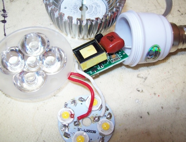

Een tijd geleden hebben we al onze hallogeenspots vervangen door ledexemplaren. Het zijn dimbare E14 spotjes op 220vac en 12W (4 x 3W CREE LED).
De spotjes zitten per vier op een lichtbalk aangesloten op een speciaal soort dimmer.
Na enkele maanden in gebruik te zijn begonnen er sommige spotjes fel te flikkeren. Eerst flikkeren ze met fel licht daarna doen ze niets meer.
De rest van de spotjes in de lichtbalk branden normaal verder.
Als de spots een tijdje zijn uitgeschakeld geweest werkt alles weer naar behoren. Na enkele minuten herhaald het fenomeen zich weer.
Eerst dacht ik dat het probleem aan de dimmer lag. Deze heb ik al vervangen maar zonder resultaat.
Ik heb de spotjes eens opgedaan en één en ander uitgezocht. De leddriver die er in aanwezig is blijkt ook te werken. Uiteindelijk zit het probleem in sommige ledjes zelf. De ledjes zitten per vier in serie aangesloten op de leddriver. Wanneer de spot begint te knipperen (rechtstreeks aangesloten zonder dimmer) en ik overbrug stelselmatig één voor één een led dan stopt plots het knipperen.
Er zit dus een defecte led tussen. Na het vervangen van die led door een ander exemplaar (ook een 3W type) werkt de spot weer naar behoren.
De vraag is nu hoe het komt dat deze leds zo vroeg sneuvelen? Als deze spots maar enkele maanden mee gaan dan is dit geen alternatief voor halogeenlampjes. Zij gingen jaren zonder problemen mee.

Ze zijn inderdaad van Chinese makelij. De ledverlichting op de Nederlandse en Duitse webshops zijn voor zo ver ik kan zien juist dezelfde Chinese import. De gebruikte ledjes zijn hier ook van het merk CREE deze toch goed blijken te zijn? Zouden er misschien tweede (of meer) rangs ledjes inzitten?

Je hebt Cree en Cree.
De nadelen die je noemt zitten nu eenmaal aan leds vast, als je daar problemen mee hebt moet je nog niet aan leds beginnen.
Het enige wat je kan doen is het beste spul eruit zoeken, en ja, daar hangt een prijskaartje aan.
Hoewel je toch echt goedkoper uit bent met een spot van 30 euro die 20000 uur meegaat, dan met een ching-chong-ding van 5 euro dat na 200 uur de geest geeft.

Bedankt voor de info. De kwaliteit zit hem dus in de led zelf, ik wist niet dat er zovele soorten waren.
Heb ondertussen de defecte led op de printjes vervangen en ze doen het weer. De foto geeft de gepulseerde gelijkspanning weer over één diode.
De stroom door de diodes (4 led's in serie) is ongeveer 300mA.
Een benieuwd hoe lang ze nu gaan meegaan. De led's die ik nu geplaats heb zijn 3W CREE led's gekocht op eBay (Duitsland
