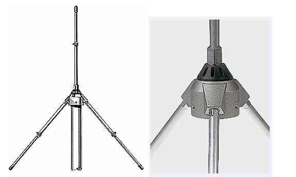

Een tijdje geleden heb ik een groundplane gebouwd voor de 2 meter band.
Omdat ik de antenne nog moest afregelen heb ik de groundplane op een plastieken buis gemonteerd. De hoogte van de buis waarop de antenne staat is ongeveer 2,50 m boven de grond. Deze namiddag ben ik dan maar begonnen met het afregelen van de antenne. Hieronder dan de resultaten van mijn antenne analyser: 144 Mhz - R=72 - x=13 - swr= 1,5
:145 Mhz - R=61 - x=20 - swr= 1,5
:146 Mhz - R=48 - x=20 - swr= 1,5
Ik durf nu niet meer verder te werken omdat ik de R waarde (verondersteld wordt dat dit de impedantie betreft) niet op 50 of 52 ohm krijg. Wat kan ik nu nog verder proberen?
Alvast bedankt voor de uitleg.

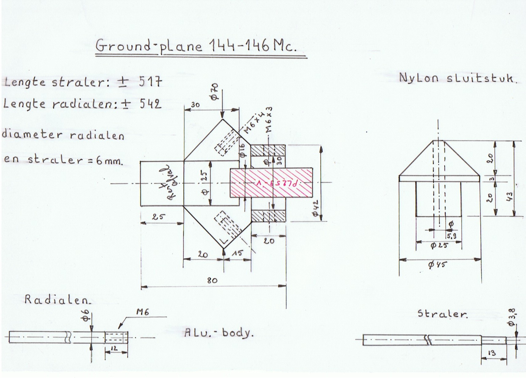

Heb je een tekening van de antenne?

de antenne analyser is er eentje van Mfj 259-B, ik heb ook een tekening ervan. De tekening werd naar schatting gemaakt volgens de tweede foto
- 2 m groundplane.jpg (291.79 KiB) 36275 keer bekeken
- sirio_gpa_4e6fcdc2cf753_1_1_-_kopie.jpg (22.09 KiB) 36275 keer bekeken

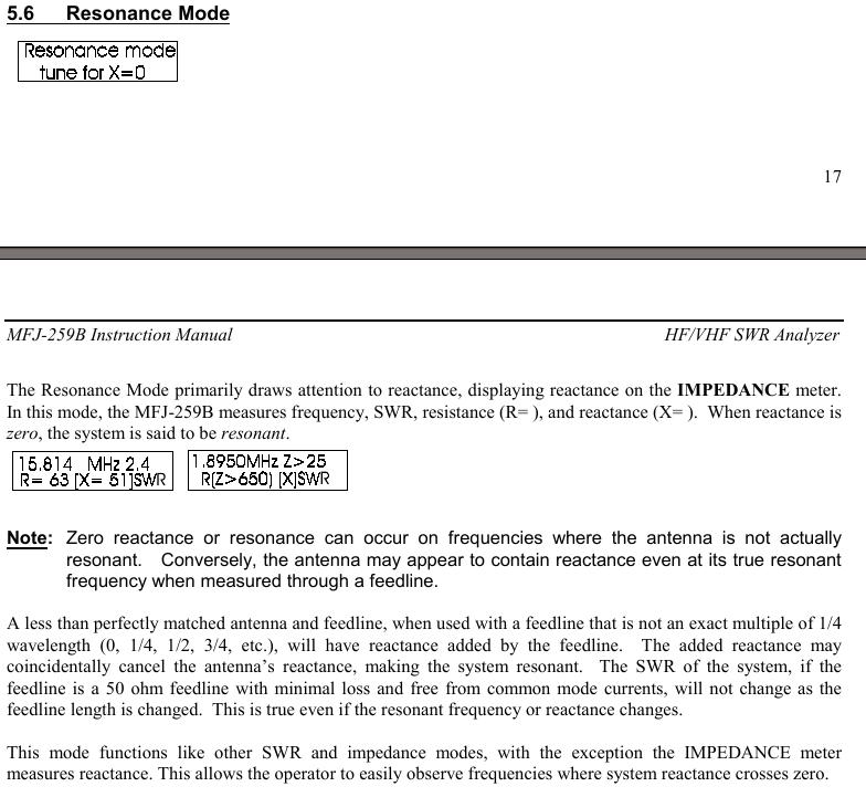

Ik zie dat de "resonance" mode van de analyzer hebt gebruikt.
Het lijkt erop dat de elementen te lang zijn, omdat de X bij 144 het laagst is.
Voor resonantie zou X 0 moeten zijn.
Kijk eens met de analyzer op een nog lagere frequentie waar de resonantie is.
