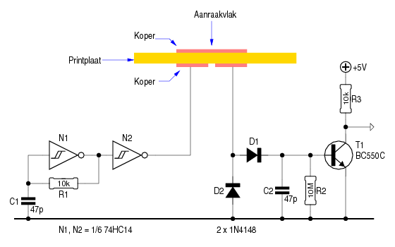

Goeden dag.Ik heb de waterdetector van 4 april 2002 gemaakt,werkt voortreffelijk,maar nu wil ik de zelfde schakeling ook toepassen in mijn dieseltank van de camper.Ik kwam bij proefneming er achter dat mijn Ledlampje niet ging branden.Is dit aan te passen?Al vast bedankt voor reageren.Gr.
Heb je een link naar het schema?
Waarschijnlijk zal de detector gebruik maken van de geleiding van het water. En diesel is olie en geleid dus niet.

Dag Stynus, het betreft de waterdetector uit schakelingen.I.p.v. een buzzer heb ik een Led ingebouwd.In mijn drinkwatertank werkt dit prima.Diesel is toch ook vrij dun,natuurlijk anders als water.Gr. en bedankt voor je reaktie.

Ik heb het idee dat TS deze schakeling bedoelt:
http://www.circuitsonline.net/schakelin ... ector.html

Juist,die schakeling bedoel ik!Met water lukt dat uitstekend,maar diesel?
Groeten
Dat schema gebruikt de geleiding van het water. Zal dus nooit werken bij diesel!

Zoek op capacitieve meting.
In voorbeeld het printplaatje "ergens" met de vloeistofhoogte contact laten maken.
Indien de tank van kunststof is dan tegen de tank aan maken, bij stalen tank gat boren.
