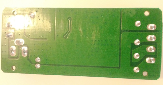

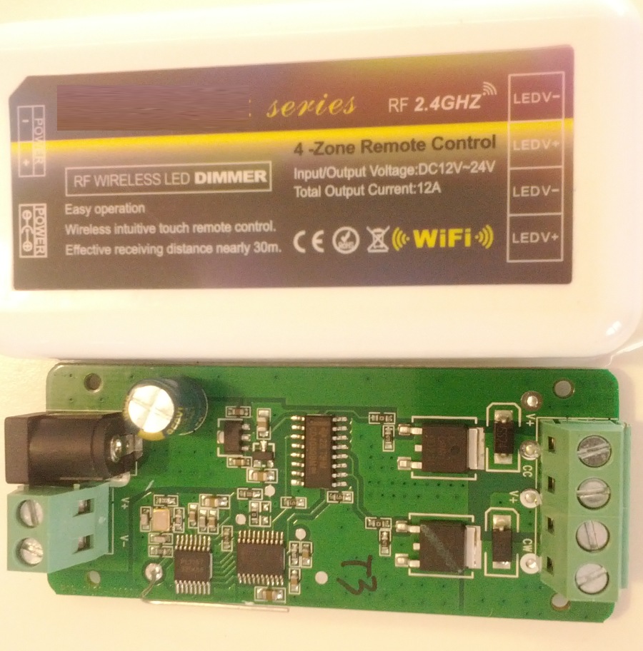

Beste lezers,
Ik heb een webshop in LED verlichting, AppLamp.
Wij verkopen PWM LED controllers. Deze hebben 2 identieke uitgangen die synchroon op de enkelvoudige PWM sturing werken, enkel elke uitgang hangt op een eigen MOSFET ( model DTU 09N03 datasheet: http://www.datasheet4u.com/download.php?id=708357 ) , door de fabrikant aangewezen op een max load van 6A bij 12V per uitgang. Nu is mijn vraag of ik deze mag bridgen om zo een zwaardere belasting aan te kunnen wenden van bijvoorbeeld 10A van een zware LED strip.
Is dit mogelijk zonder bijkomende electronica of toegevoegde diodes ?[/img]
Kan en mag dit ?
Kan en mag dit ?
printplaat
printplaat
print onder
print onder

Dat mag !
