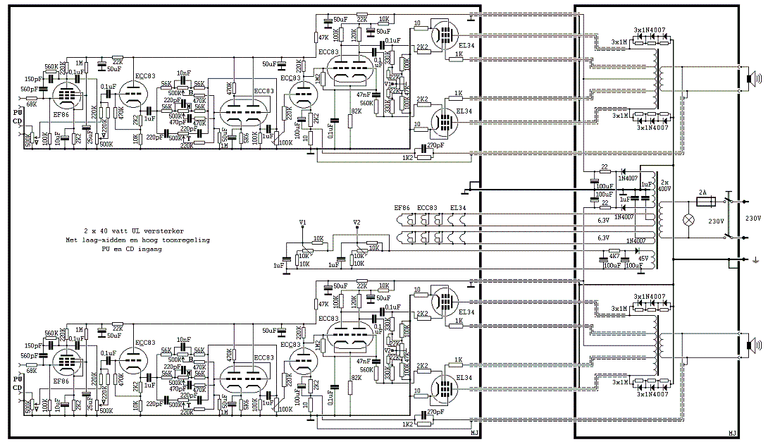

Ja hoor dat gaat lukken. Ik ben nl bezig "jouw" versterker te bouwen en te testen.
Op dit moment ziet dat stuk er goed uit. Ik ben nu met het stukje platenspeler bezig. Alles is bijna af, dan ga ik nog wat metingen doen hoe het een en ander zich houd.
Binnenkort zie je het schema verschijnen.

super bedankt, nu kan ik aan de slag.
graag ontvang ik het schema op groot formaat.
tevens heb ik een excel lijst gemaakt van de gebruikte onderdelen.
Zou u deze kunnen checken en de specs kunnen aanvullen (type trafo's, wattage weersteanden en spanning van de condensatoren/elko's)
Nu is deze schakeling gebouwd voor 8ohm luidscprekers ga ik van uit, mocht is ook 4 ohm wilen kunnen aansluiten dan blijft het schema toch gelijk maar veranderen het type uitgangstrafo toch? of vergis ik me hierin?
nogmaals bedankt ik ga komende week puzzelen om een bouwschema ineen te steken.

om een oud topic op te rakelen, ik ben zeer geinteresseerd in dit ontwerp en ben van plan om het ook te gaan bouwen.
Kunt u mij het schema in groot formaat sturen?
Graag wanneer mogelijk ook met aanbevelingen qua voeding en uitgangstrafo's.
Zijn V1 en V2 stereo pots?
Verder zie ik nogal wat potmeters (vooral bij de CD ingang), is daar een bepaalde reden voor?
