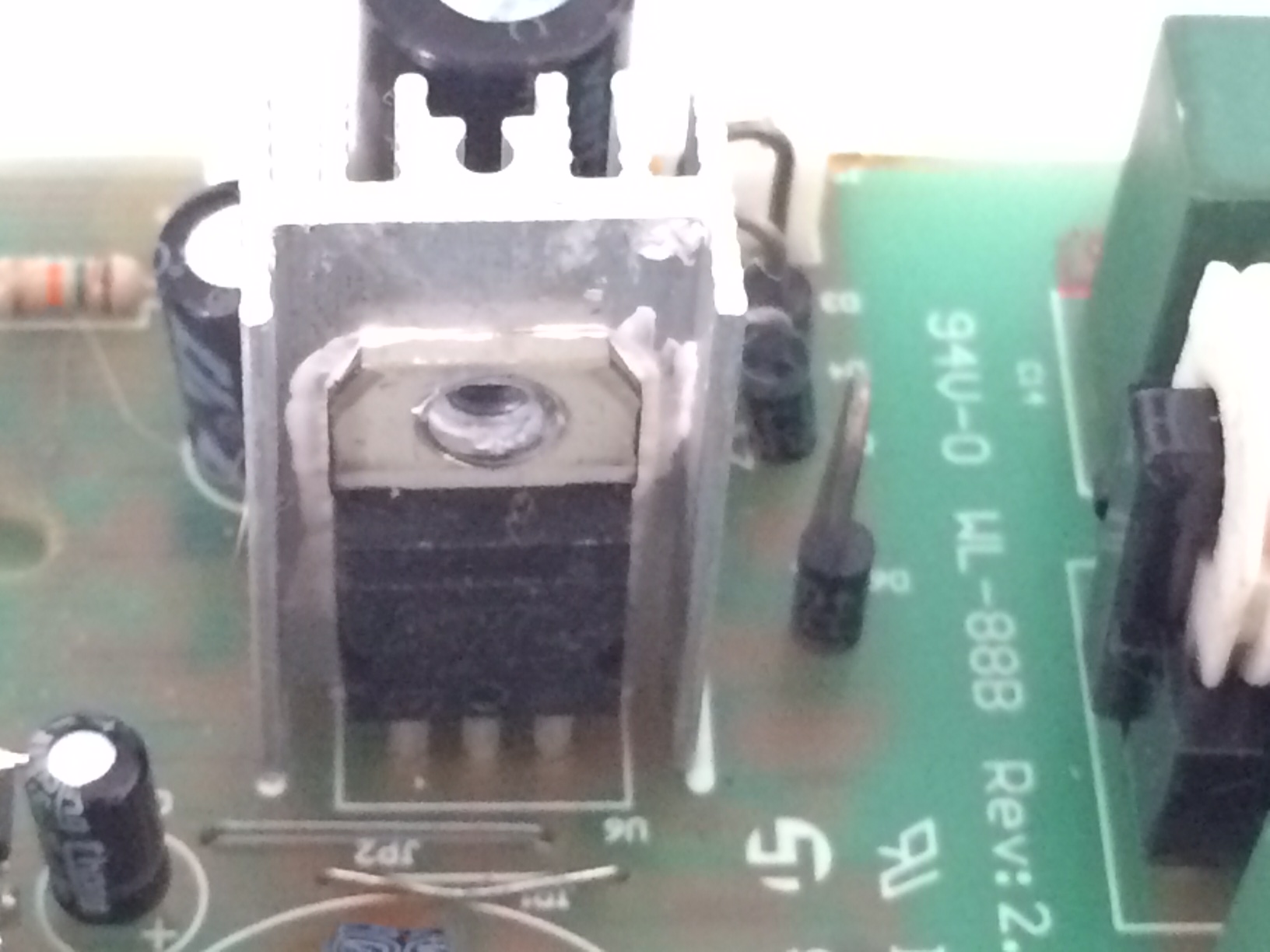

Mijn wake up light van Philips werkt niet meer goed. De lamp is kapot gegaan en bij vervanging daarna gaat de lamp meteen branden en kan niet meer Uit of gedimt worden. Hebben jullie enig idee waar het aan ligt? Is het de mosfet?
Ik hoor graag!
Het kan inderdaad aan de mosfet liggen, maar die kun je doormeten.
Het kan ook zijn dat er een continue sturing uit de processor komt (ook dat is te meten) zodat de lamp aanblijft.
Het je de lamp vervangen door een gelijkwaardige ??
Misschien is dat de oorzaak.
