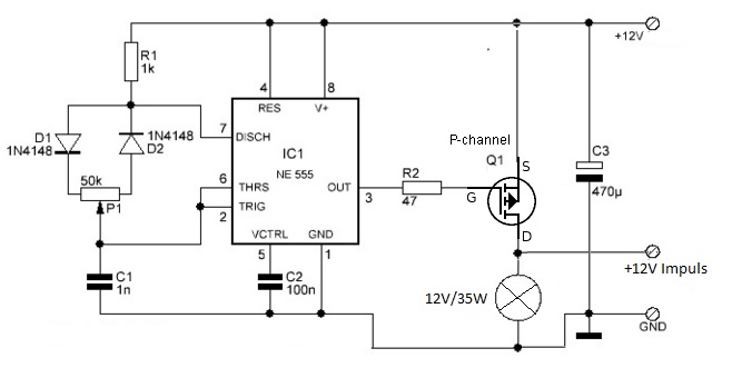

Beste, ik wil mbv onderstaande PWM dimschakeling een 12V halogeenlamp dimmen. Het aansturen van de lamp gebeurt met een P-Channel HEXFET omdat de lamp langs één kant aan de massa hangt. Nu is mijn vraag of ik een +12V impuls mag geven op de Drain van de FET zodoende de lamp op volle lichtsterkte te laten branden?
Is een blokdiode hier noodzakelijk?
Ja, daar mag 12V op gezet, zonder diode.

Mag ik in deze schakeling de P-channel Mosfet vervangen door een PNP Darlington vermogen transistor
Voorbeeld: MJ11015 (30A).
Ja, maar dan moet de emitter wel aan de +

Mat Janssen schreef:Ja, maar dan moet de emitter wel aan de +
Even schema aangepast!
Bedankt.
Houd er wel rekening mee dat een PNP transistor een grotere spannings val zal hebben dan de mosfet.
Bij de MJ11015 zal de spannings val ca. 1 Volt over de collector-emmitor zijn bij 3 A.
En R2 moet een stuk groter worden, 150 Ohm / 1 Watt bijvoorbeeld.

bertus schreef:Hallo,
De spanningsval kan geen kwaad daar deze schakeling toch als dimmer moet dienen :wink:

Ik heb zojuist de schakeling opgebouwd en getest.
Deze werkt prima!
Ik merk wel op dat de NE555 vrij warm wordt bij volledige opensturing van de transistor. De basistroom varieert tussen de 30 en 150mA.
Zou ik de waarde van de weerstand hoger nemen?
Momenteel heb ik 150R gebruikt.
In je schema heb je een darlington transistor. Daar heb je meestal met 1K basisweerstand genoeg basisstroom.
Stel je collectorstroom is 3A, hfe is 1000 dan heb je als basisstroom maar 3mA nodig (3A/1000). Je kan dan 10mA nemen om safe te zitten. (12V-0.6V)/0.01A = 1140 Ohm --> 1K

Ik heb nu een 1K weerstandje genomen en de basisstroom ligt nu rond de 10mA.
Dat is inderdaad voldoende om de Darlington open te sturen.
De NE555 wordt nu ook niet meer warm.
