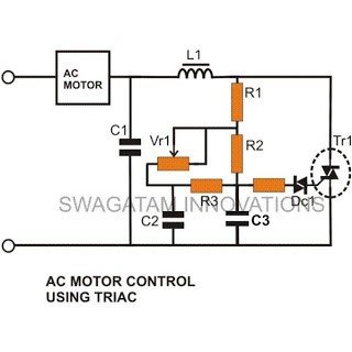

Ik heb onderstaand schema gebouwd om een soldeerrookafzuiger te maken.
Dit doe ik met een standaard SUNON 20 W ventilator.
resultaat is dat de spanning over de ventilator te weinig daalt. 220V naar 170 TMRS
Geprobeerd om met weerstandjes te bruggen maar dat levert bijna niks op.
waar maak ik de denkfout.... of aan welke knop moet ik wel draaien. (andere DIAC... ik weet t ff niet)

de waardes zijn
C1 = 0.1u/600V
C2, C3 = 0.022/600V,
R1 = 15K,
R2 = 330K,
R3 = 33K,
R4 = 100 Ohms,
VR1 = 470K lineair
Diac = DB3,
Triac = BT136
L1 = 40uH

Misschien is het vermogen te laag voor de regeling.
Doe er eens een gloeilamp bij en kijk of het dan wel goed regelt.
Het kan ook dat deze soort motor zich niet goed laat regelen.

Maakt geen zak uit als ik er een lamp aan hang.
Kan dit samenhangen met de manier waarop de motor van de fan is geconstrueerd.
Ik kan over het type niks in de datasheets van Sunon vinden.
Maar zou dat t kunnen zijn ?
Ja, als het een KA-motor, een synchroonmotor of een BLDC-motor-met-elektronica-erbij-in is, dan kun je met deze schakeling het toerental (bijna) niet regelen.

Maar wat dan wel ? :D
Een frequentieregelaar.
