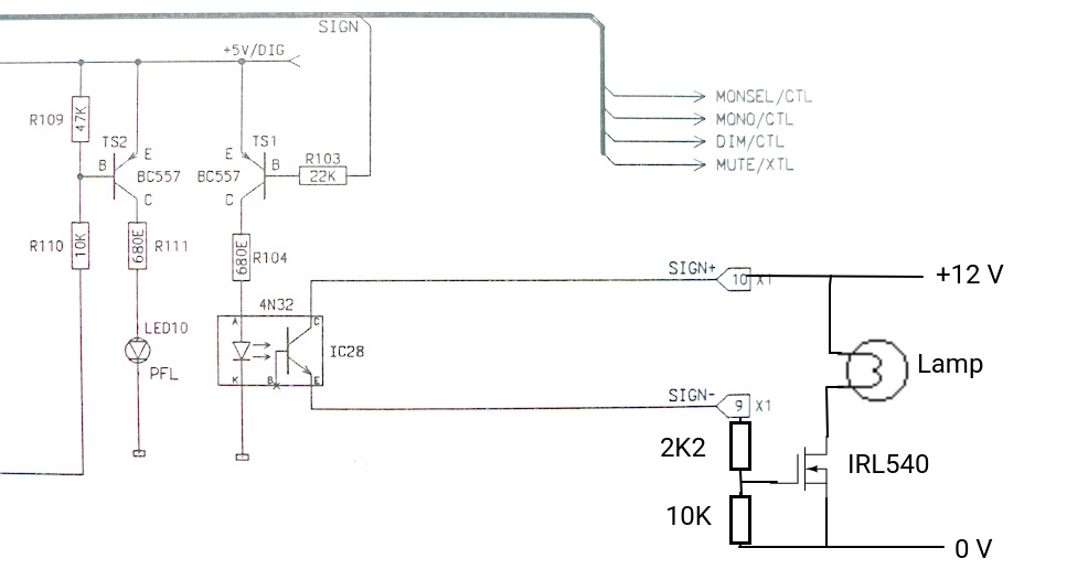

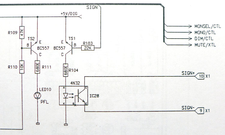

Op mijn mengtafel zit een zg. Rood-licht schakeling ingebouwd die werkt dmv een opto-coupler.
Zodra een van de MIC- kanalen wordt geopend kan er dus in de studio een "ON-AIR" lamp worden geschakeld.
Leuk idee om te gaan gebruiken, maar hoe zou het schema er uit gaan zien wat er door de Opto-coupler
aangestuurd kan worden - ik neem aan dat er meer nodig is om een "lamp" te schakelen.
Ik wil gebruik gaan maken van LED en een eigen 12 Voltvoeding hiervoor.
kan iemand mij op weg helpen met een schakeling daarvoor ?
Alvast dank voor het meedenken ... :wink:

Hallo Ge,
Wat voor lamp wil je gaan aansturen met het Rood-Licht signaal?
Een klein lampje heeft minder versterking nodig als een grote.
Dus de vraag is hoeveel stroom trekt de lamp?

De "On-Air" kastjes zijn nu nog uitgerust met 230 Volt lampjes (type naaimachine), beetje old school, maar ik dacht dat te vervangen voor LED's strips die je bijv. bij de LIDL kan kopen.
Een tweede gedachte was om een matrix bordje met leds te maken en voor de voeding een apart los 12 volt adaptertje.
Maar ik heb het idee dat zo'n optocoupler dat nooit in zijn eentje kan schakelen.
Hallo Ge,
Als je 12 Volt gebruikt, zou je ook kunnen denken aan een auto lampje.
Die zijn er in verschillende wattages.
Denk maar aan de richtingaanwijzer (ca. 5 Watt) of een koplamp (tot 60 Watt).
De 12 Volt voeding moet het wattage wel aankunnen.
Om de lamp aan en uit te kunnen schakelen zou je een mosfet kunnen gebruiken.
Als je wilt kan ik wel een schematje maken.

Hallo Ge,
Hier is het schematje aan jouw schakeling gemaakt.

Hallo Bertus,
Dank je wel voor het schemaatje - ziet er eenvoudig uit - dat gaat lukken :D

Hallo Bertus,
Vandaag even tijd gehad om het schakelingetje in elkaar te zetten - toch gekozen voor
LED verlichting in plaats van een 5 Watt gloeilampje - dit ivm de warmte ontwikkeling
en de toch wel hogere stroom die er gaat lopen.
Het werkte na de opbouw meteen - voeding is 12 V= ... over de "lamp" contacten
loopt slechts 20 mA - op de optocoupler in mijn mengtafel staat 10,2 V= met 10 mA.
T spul wordt dus helemaal niet warm en kan imo passief gekoeld blijven.
Enige waar ik niet helemaal uitkom is dat er een soort van "lekstroom" blijft
lopen - de LED's geven heel zwak licht als de fader op het mengpaneel
dicht- en de dus schakeling uit is.
Als ik dan het metalen plaatje van de IRL540 aanraak zijn wel alle LED's uit.
Is hier nog iets van een oplossing voor te bedenken ?
Als je slechts en ledje wilt aansturen kun je een kleinere fet nemen.
Een 2N7000 is goed tot 0.2 A.
Wat gebeurt er als je de 10K weerstand verkleint naar 4K7?
De gate spanning is dan laget en word beter naar 0 volt getrokken.

Hallo Bertus,
De fet werkt prima - laat ik denk wel zitten. Dit ook omdat ik gebruik maak van strips - ik heb het
"On Air" kastje op het achterpaneel volgeplakt en doorverbonden. 8 strips van elk 6 led's.
Geeft een mooi egaal verlicht resultaat.
Ik vandaag ontdekt dat het uitmaakt
hoe de voeding in het net wordt geplaatst. Aan een kant blijven de led's heel zacht branden.
De voeding omdraaien laat alles prima werken.
De 10K zal ik nog even uitwisselen met een 4K7 ... laat ik nog even weten.
