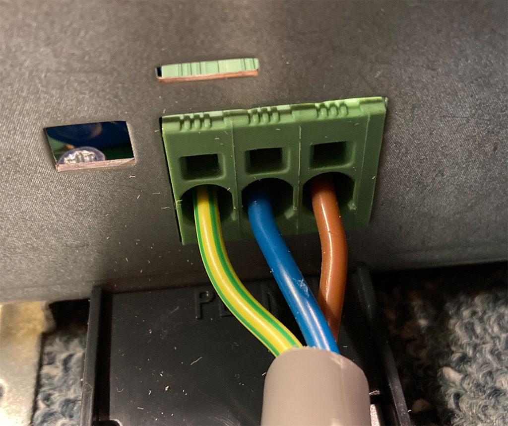

Beste Forumleden,
Ik heb een 2e hans Soladin 1000 omvormer (zonnepanelen) gekregen.
Deze is gedemonteerd door o.a. het doorknippen van de AC vlak voor het aansluitcompartiment.
Nu wil ik hier een nieuwe kabel op aansluiten.
Maar hoe krijg je de 3 oude aderen los van het "aansluitblok"?
Er zit boven elke kabel een gaatje, ik heb daar al eens met een platte schroevendraaier ingedrukt in de hoop dat dan een soort aderklem los gaat.
Maar dat lukt niet.
Iemand die weet hoe dit werkt?
Alvast bedankt!
In het bovenste vierkante gaatje steek je bv een kleine smalle schroevendraaier zo ver mogelijk naar binnen (ik weet dat een kleine torx werkt) en dan kun je de draden er een voor een uittrekken.

Bedankt voor je hulp Mat!
Ik heb diverse torx'en geprobeerd maar zonder succes.
Ik ben een beetje huiverig om nog harder te duwen dan ik al probeer.
Zit daar een pal die naar beneden (richting ader) moet bewegen zodra je er op drukt of zou er iets aan de bovenkant ingedrukt moeten worden zodat hij richting ader beweegt?
Het is wel zo dat ik een ader soms wel kan draaien (om zijn as) als ik er een schroevendraaier ingestoken heb. Maar niet eruit kan trekken.
Steek er een passende torx in wip die dan naar boven en trek gelijkertijd hard aan de draad.

Gelukt!!! :D
Niet met een Torx maar met een sleufschroevendraaier: iets kleiner dan een spanningszoeker.
En dan inderdaad naar boven drukken.
Bedankt voor het meedenken!
