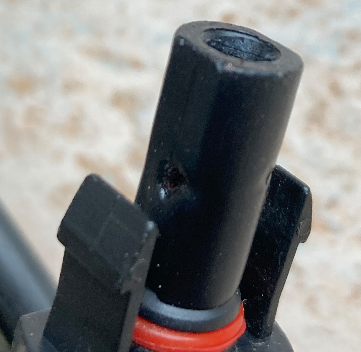

Beste forumleden,
Ik heb 12 jaar zonnepanelen op een plat dak. Maar dan nu een storing: de omvormer gaf aan dat er geen panelen waren aangesloten.
Maar de spanning die ik bij de ingang vd omvormer meette was wel de verwachtte waarde. Een paar keer wat stekkers los en vast gemaakt maar geen verschil. De omvormer deed niets.
Ik heb de twee 8 meter lange kabels met MC4 connectoren vervangen door compleet nieuwe kabels met connectoren en toen werkte het weer. (zelfde spanning gemeten)
Dus ik vraag me af: wat kan er nou fout zijn in zo'n kabel als de spanning wel daar is. De connectoren en de kabels zien er goed uit. Geen corrosie of beschadigingen.
Hoe kan ik zo'n kabel testen? Meten met multimeter geeft waarde 0 ohm.
Update:
Bij betere inspectie zie ik dat er een gat gebrand is in de MC4 connector. Maar dat vind ik ook vreemd...
MC4 met gat
MC4 met gat
Dan is er slecht contact geweest met vonkvorming tot gevolg.
