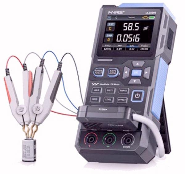

Een tip voor iedere elektronica-hobbyist die een goede, maar niet al te dure LCR-meter wil kopen. Ik heb de LC1020E van FNIRSI gekocht en getest en ben nogal onder de indruk van dit ongeveer zestig euro kostend meetapparaatje. Meet zelfs bij 100 kHz en met een Kelvin-probe!

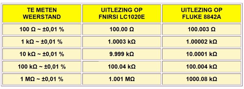

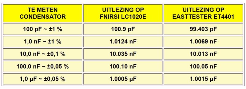

Hierbij twee tabelletjes die u een indruk geven van de nauwkeurigheid bij het meten van weerstanden en condensatoren.
