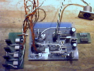

als je je schemas in stukjes kapt is het heel gemakkelijk op zo een standaard gaatjesprint
handig zyn en wat uittekenen op voorhand is natuurlijk wel aangeraden

Bij Conrad kan ik dit ic niet vinden.
Maar ik heb een alternatief.
De vraag is wat denken jullie daarvan en als jullie het goed vinden dan maak ik een nieuw schema en software daarvoor.
Het is is de TDA8444 en kost bij Conrad 3,96 Euro.
MAAR hij is maar 6 bir. Er zitten er wel 8 in dus!
6 bit wil zeggen dat ik maar 64 stappen heh om van uit naar aan te gaan in plaats van 256 zoals nu.(ik slik dus de 2 minst significante bits in).
Hij heeft wel 8 uitgangen en dat is dus 2 keer meer dan nu.
Wat denken jullie ervan. Moet ik het doen??

hier lukt het wel ongeveer, ik heb zo van di ic's bestelt me ne maat op zn werk en die gigen worden toegestuurd, maar als je dat veranderd geeft dat dan toch ook maar door hoor, dat is nog makkelijker voor me en mn maten/collega's, het schema zelf, moet dat dan hard veranderd worden?
grtzzzz
edit: bestaat er ook niet de mogelijkkheid om dit nieuwe ic te laten functioneren zoals het oude ic ? zodat je niet teveel moet veranderen ?

Hier is het schema al voor de nieuwe 8 kanaals analoge uitgang.
De software volgt nog. Ik moet even wachten tot ik de TDA8444 binnen heb om te testen.
Denk er wel aan dat de resolutie 6 bit is i.p.v. de normale 8bit.
Hiervoor is hij alleen geschikt voor licht sturing.
Andere applicaties vereissen een hogere (8bit) resolutie.
zoals de andere ontwerpen.

die tda8444 heb ik geprobeerd maar is niet echt geschikt voor het demultiplexen van dmx. De 6 bit resolutie is voor bijvoorbeeld aansturen van spiegels van scanners echt te weinig. Aan de andere kant zou het aansturen van dimmers nog niet zo'n probleem hoeven zijn.

Beste mat, wat was eigenlijk de motivatie om nadat je de 5304 gevonden had verder te zoeken naar een ander ic, want deze lijkt mij uitermate geschikt voor de toepassing. Als je motivatie de prijs is, kan ik misschien wel een goede leverancier vinden want de TDA8444 die je bij conrad koopt voor 3,95 koop ik zelf voor minder dan 1 euro in...

Beste Jan,
Omdat Wilddagger dit bericht stuurde op Ma 13 Sep 2004, 20:01 :
Ik kon op dat moment alleen die tda vinden met zijn beperkingen en dat heb ik ook gemeld met de vraag aan hun wat ze er van vonden.
Daarom. Ik zelf blijf bij 8 bit.
Groeten.
Mat
En hij hem nergens kon vinden ben ik op zoek gegaan naar een alternatief .wilddagger schreef:eey
waar zijn die ad 5304's te krijgen
gr.
Groeten.
Mat
