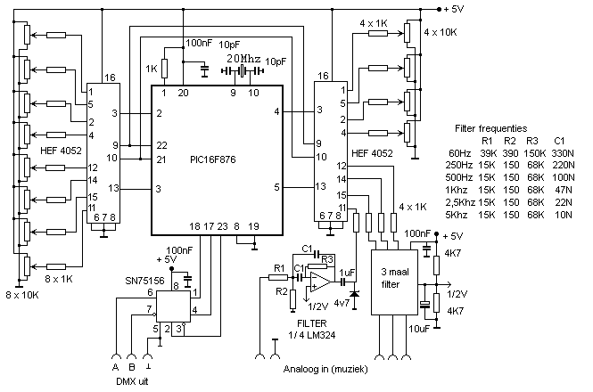

Hierbij dan een schema van een DMX zender.
Hij heeft nu 12 dim potmeters en 4 analoge via filters ingangen waar je muziek op kunt zetten.
Je mag de analoge ingangen aan alkaar koppelen en andere filter frequenties kiezen dan heb je lampen die op de maat van de muziek op verschillende frequenties licht geven.
Het systeem is nog uitbreidbaar.

Op dit moment zie je dat ik 4 potmeters inneem op 1 analoge ingang door middel van adresseren van de analoge schakelaar HEF4052.
Wanneer je hiervoor een HEF 4051 gaat gebruiken dan kun je 8 potmeters per analoge ingang aan (dus een verdubbeling van het huidige) en als je zelfs een HEF 4067 neemt dan kunnen er 16 per ingang (4 maal zoveel dan nu).
Ga je dit ic nog met een inverter op de enable ingang gebruiken dan krijg je er 32 per analoge ingang.
En ik durf niet te zeggen wat je krijgt als je die HEF4067 gaat multiplexen.
Wanneer je van plan bent een print te gaan maken voor dit ding dan is het misschien verstandig om rekening te houden met eventuele uitbreidingen.
Tijdens mijn getyp heb jij nog een vraag gesteld.
Wanneer je de HEF4052 laat zitten dan mag je de nummers 3 en 13 koppelen van de nieuwe en ook de nummers 9 en 10.
Alleen pen nummer 6 moet dan los van de 0 volt. Met deze pen gaan we dan het ic selecteren. Dit punt gaat dan via een dedoder naar de PIC en dan nemen we voor de sturing van de decoder een vrije outputpin.

ik vraag me eigenlijk af hoe de controller weet welke ontvanger(s) hij moet sturen?
de bestuing bestaat uit potmeters maar hoe weet je welke potmeter, welke zender bestuurd? (hebben deze een voorop ingestelde digitale code?)
ik vraag dit maar zodat mn spiegelbop niet in schokjes op de muziek begint te draaien en dat een par lamp ni de hele tyd constant aan blijft
Ok, hier een kleine verklaring.
Daar ik weer op welke ingang welke potmeter zit, kan ik adresseren.
De eerste potmeter links bovenaan heeft het adres 0 de potmeter daaronder adres 1 dan 2 enz.
Het schema zoals je het nu hebt, heeft dus 16 adressen.
Van 0- tot en met 15.
Wanneer je nu naar de ontvanger print kijkt zie je dat hij een mogelijkheid heeft via de linkjes waar adres switch bij staat een begin adres in te stellen.
Ook zie je dat elk printje maar 4 dingen kan sturen.
Dus als ik het eerste printje het adres 0 geeft dan gaan automatisch de eerste 4 potmeters naar dat printje.
Het volgende printje heeft een ander adres. B.v. zo dat daar de 4 muziek kanalen naar toegaan. En op deze manier kun je heel erg ver gaan.
Het DMX protocol zorgt daarvoor. Lees maar een hoe die adressering met de bijbehorende sturing voor lampen enz. werkt.

Beste Deejayke,
Wanneer jij weet wat je wilt bouwen zowel voor de zender als voor de ontvanger, dan schrijf ik ook de software voor die dingen.
Wanneer je de zender meer stuurpunten wil meegeven, dan moet ik wel weten wat je daar dan mee wil, want die software is erg hardware afhankelijk in dit geval.
Ja,
Met stuurpunten bedoel ik meer potmeters en of meer analoge muziek ingangen bij de "zender" .
De "ontvangst module" veranderd niet if je zou er een willen die servo's moet sturen, maar dan krijg je een iets andere uitgang.
Geen DAC's maar een PWM achtige uitgang.
