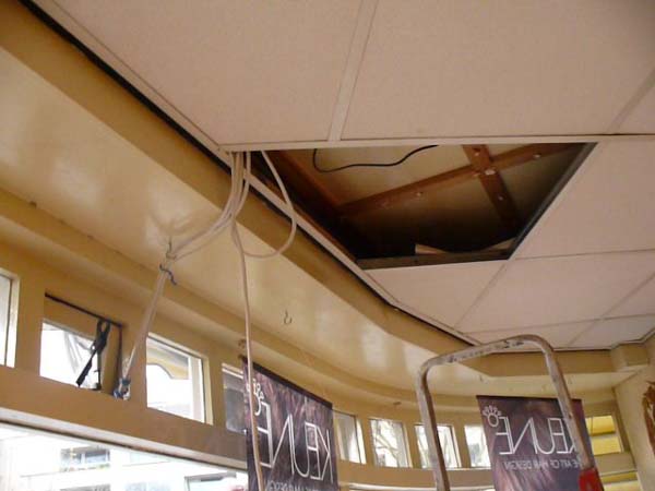

morgen is het zover.... kerstboom tegen de gevel hangen :D
Foto's posten dan he.
de foto's: :P ( hij is kleiner dan vorig jaar lijkt,,, maar ik wasd toen gewoon kleiner :P )

Mooi, en goed gezien van die kabelgoot.
Professioneel LED Temmer :twisted: alléé dat hoop ik.
hoe bedoel je? als behuizing? :P neehh teveel kabelwerk... volgend jaar wil hij waarschijnlijk weer wat nieuws dus dan bouw ik het in zo een grijze installatiedoos....
