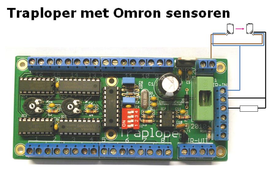

Hierbij een schema voor die omron sensoren op de traploper print aan te sluiten:
<img src="http://www.elektronicastynus.be/ef/trap ... _omron.JPG">
Het schakelaartje vanboven moet naar L gedraaid worden.
De weerstand is 1K.

ok, bedankt. ik weet nog niet welke ik ga gebruiken.
hangt ervan af dewelke ik het mooist kan inbouwen.
