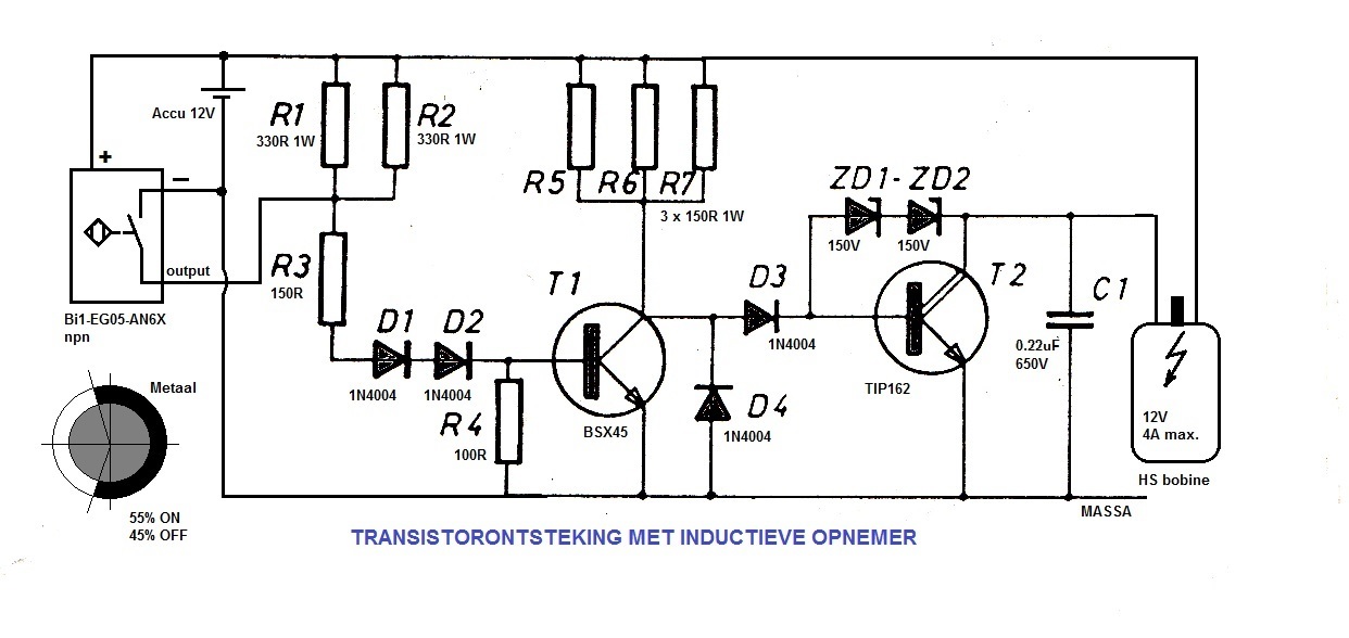

elektronische ontsteking met hall sensor
Ik denk dat de 2 dioden gebruikt worden om the schakel drempel te verhogen.
OK, door dat er ca. 1,4V over de diodes gaat (D1 en D2 serie) staan bij doorlaat wordt de drempel hoger.
Klopt het dat als de sensor niet schakelt er een stroom van ongeveer 30mA loopt om T1 te schakelen?
Wanneer de sensor schakelt (NPN = OV aan uitgang van de sensor) gaat alle spanning over R1 en R2 komen te staan en er loopt geen basis stroom meer. T1 gaat sperren.
Er loopt een stroom van 80mA door R1+R2 (165R).
Sensor kan max. 100mA schakelen!
Nu merk ik dat wanneer Vcc (12V voedingspanning) wat zakt, T1 in geleiding blijft.
Valt hier iets aan te doen?

Hoever is de spanning gezakt?
De sensor werkt van 10 tot 30 Volt.

Bij een spanning onder de 11.5V beginnen de problemen.
Kan idd. te maken hebben met de min. werkspanning van de voeler.
Voeding gebeurt via 10 x NiMH/3300Ah cell.
Heb eens rondgekeken maar die specifieke sensoren op een lagere werkspanning zijn er niet.
Een dc/dc converter kan hier misschien dienst doen.
Vb. ASTEC AA05A/024L-150D (Input 9-36V Output +/-15V en 160mA).

Kun je de spanning meten aan de uitgang van de sensor als de voedingspanning te laag word?
Ik vind de schakeling wel een "stroom vreter".
Veel van de basis stroom van T1 word weg genomen door R4.
Verhoog R4 maar eens naar 1K en zie wat er gebeurt.
Ook kunnen dan de waarden van R1 R2 en R3 makkelijk verdubbeld worden.

Ik zal de spanning aan de uitgang van de voeler eens meten.
Ik was aan het denken als ik nu de hele opzet van R1,R2,R3,D1,D2,R4 weglaat en een PNP sensor neemt dan kan deze toch rechtstreeks aan T1 geschakeld worden?
De schakeling werkt dan wel omgekeerd maar dat kan ik oplossen door de schijf aan te passen.
Bij PNP sensor gaat de HS spoel ontsteken als deze geschakeld wordt.
HS spoel wordt geladen gedurende de sensor uit is.
PNP sensoren zijn ook makkelijker te vinden

Als je de schakeling wilt ombouwen naar een PNP sensor, zorg dan voor ca. 1/10 basis stroom voor T1.
De collector weerstand van T1 is ca. 50 Ohm.
De basis weerstand zou ik dan 390 of 470 Ohm nemen.
De praktijk zal uitwijzen welke waarde goed werkt.
