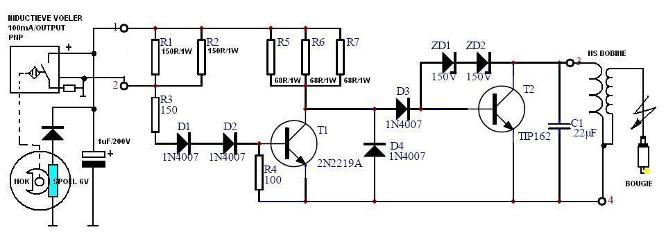

Nu wil ik daar iets mee doen natuurlijk en aangezien ik veel met brommers bezig ben wil ik hier een ontstekings systeem mee maken.
de sensor geeft 1 maal per omw een signaal.
Nu zou ik graag een schakeling willen bouwen die met dit signaal een bobine aanstuurt.
ik heb de kit van velleman(http://www.velleman.be/common/product.A ... =2&id=8946).
werkte perfect op mijn brommer met contactpunten.
deze mag aangepast worden om met de hall sensor te werken maar hoeft niet.
dit is het schema
http://users.pandora.be/stunten-yannick/ontsteking.bmp

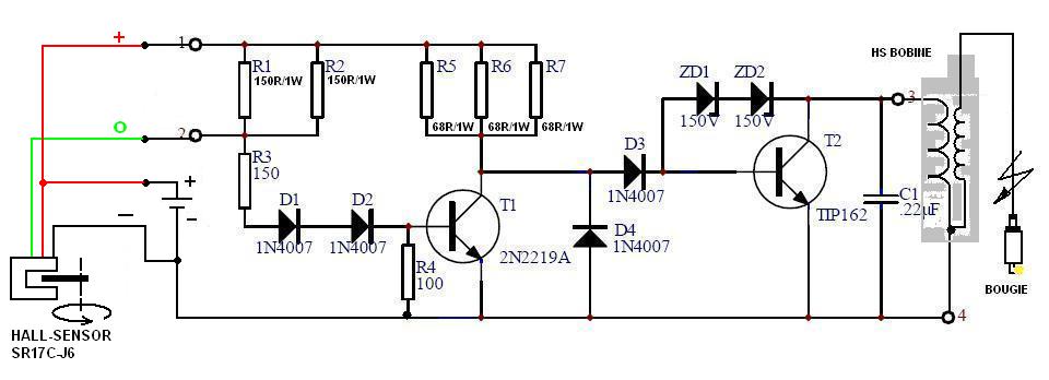

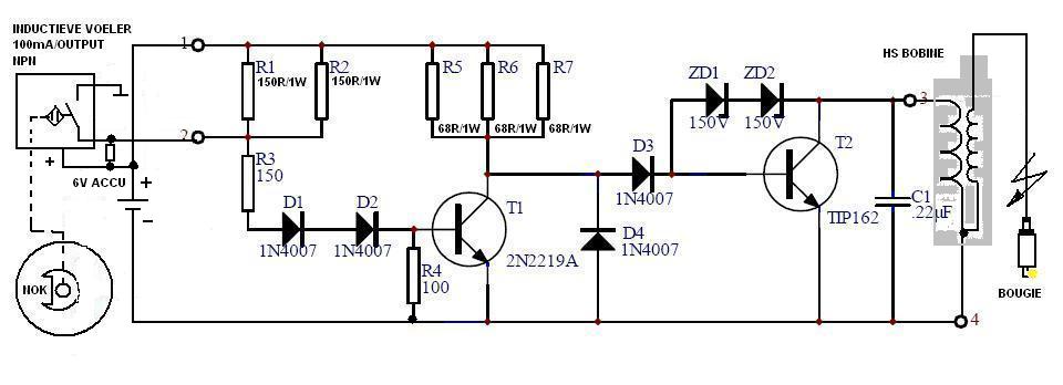

Ter info: Heb alles eens uitgetest=>>cuypersk schreef:Heb de schakeling aangepast naar 6V type met inductieve opnemer.
(schakelt bij opkomen metalen nokje).
Zou dit kunnen werken?
De eerste schakeling blijkt niet te werken (sensor moet wel npn type zijn).
Schakeling werkt alleen met extra batterij.
Tweede schakeling opgebouwd met goed resultaat. Uiterst geschikt bij motoren met een accu ontsteking. Niet geschikt voor motoren waar de spanning opgewekt wordt mbv een magneetvliegwiel.
Wanneer de voeler bekrachtigd is wordt er een magn. veld opgebouwd in de HS spoel. Van zodra de voeler niet meer schakeld gaat er een ferm vonk onstaan aan de bougi.
- K2543_INDUCT3.JPG (43.92 KiB) 71796 keer bekeken

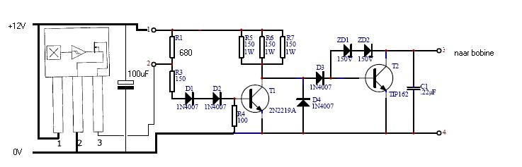

...Dit is al een oude topic maar ben net weer iets aan het testen geweest.
De inductieve voeler heb ik vervangen door een HALL sensor. Dit is zender/ontvanger gecombineerd. Voor de momentopname draait er per omwenteling 1x een smal plaatje tussen de sensor. De sensor geeft dus continu 0V uit tot op het moment dat het plaatje voorbijkomt. De 0V valt eventjes weg en er wordt een vonk gegeven. (Zelfde principe als bij de kontaktpuntjes waarbij de vonk ook pas komt als deze openen).
Een probleem echter hierbij is dat wanneer de motor niet draait de schakeling (bijna) steeds een fikse stroom trekt. (Zolang het nokje niet tussen de sensor zit gaat de HS bobine onder spanning staan en vrij veel stroom trekken met lege accu tot gevolg). Hoe wordt dit in de praktijk dit voorkomen?

- Berichten: 11595
Door het andersom (geinverteerd) te laten werken.
Dus als het nokje er is , dan pas stroom laten trekken.
Of de puls via een condensator laten aankomen op de schakeling zodat alleen een stroom wordt gegenereerd als het kontakt open gaat.
Het een en ander moet dan wel wat aangepast worden.
Ik heb de schakeling net getest met een (mechanisch) geïnverteerde werking. Ik heb in plaats van een nokje een vol schijfje geplaatst met een kleine uitsparing in. Ik heb wel een vermoeden dat de vonk hiermee zeer zwak wordt bij hoger toerental (testschakeling met neonlampje op HS output).
Zou dit te maken hebben met dat de puls op de bobine hiermee te kort wordt? Misschien is het bij deze toepassing nodig dat de bobine gedurende bijna de hele cyclus onder spanning staat? Bij mechanische kontaktpuntjes is dit ook het geval.
Wat betreft het signaal elektronisch te inverteren, hoe kan ik dat best doen (betrouwbare werking)?

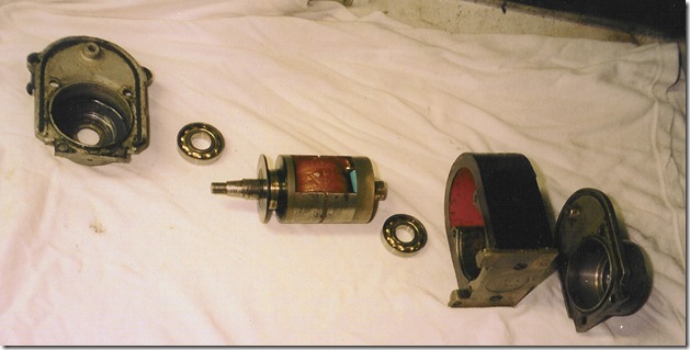

Wel, ik wou de velleman schakeling dit maal gebruiken voor een BSA M20 pre unit.
Hier wordt origineel gebruik gemaakt van een Lucas magneto.
Het mooie ervan is dat er geen extra accu voor nodig is. Het nadeel is (en da zijn er veel) dat de condesator (+platines) voordurend stuk gaan en er onstaat na een tijd ook overslag van HS (secundaire spoel) naar de primair (vooral als deze warm wordt).
Ook na het laten herwikkelen van de spoelen (bij een specialist in nederland) heeft men na een tijd terug problemen. Dit is totaal onbetrouwbaar.
Daar deze motor vooral gebruikt wordt voor oldtimercross had ik gedacht dit gewoon via een vaste accu te maken. Normaal gezien houdt zo'n accu het wel een reeks vol.
Voor dit soort magneto's bestaat er niet echt een vervanger. HPI levert wel oplossingen maar alleen systemen met binnenrotor ed. Deze zijn niet monteerbaar op de BSA. Voor de rest vindt je allemaal systemen met extra accu, bobine, momentopnemer en een module op het principe van de Velleman schakeling. Hier moet ik toch iets gaan op vinden.
Al dat herwikkelen kost massa's geld en het blijft oude materie.
(Foto: Made my self testschakeling

Deze op de bijgevoegde link heeft toch nog steeds een sigaal IN van ergens nodig. Er moet dan toch nog ergens een spanning opgewekt worden door één of andere alternator of accu?
Bij die magneto van die BSA zit alles in de rotor. Zowel de secundaire als de primaire HS spoel. Wanneer ik die verwijder ben ik genoodzaakt om een extra accu te gebruiken of er moet een andere super oplossing zijn?

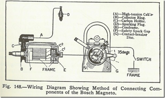

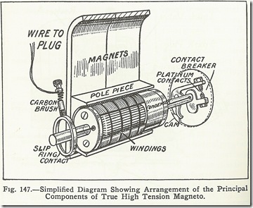

Hier enkele afbeeldingen van het soort ontsteking dat op deze motoren wordt gebruikt (LUCAS en BTH -magneto).
(Getekende afbeeldingen zijn wel van een Bosch type maar het werkingsprincipe is hetzelfde).
In dat anker zit dus de primaire en de HS secundaire spoel in verweven.
Het is dus een ander principe zoals bij de Jawa en CZ.
De aandrijving van het geheel gebeurd via een extra as in verbinding met de krukas. Deze as drijft dan op zijn beurt het anker aan (kant met het conische stuk). Het is net dat anker met zowel de stuur als HS -spoel er in die steeds defect gaat. Ik kan dan wel een aparte bobine plaatsen en bijhorende CDI maar dan heb ik nog steeds geen stuurspanning om deze aan te sturen (buiten een extra accu). Dat met die die dikke condensator heb ik al van gehoord. Ik ga achter dit principe eens zoeken.
