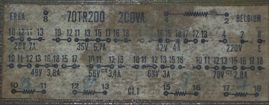

ok, zoveel geld heb ik niet voor zo een transfo!!!
alternatieven, oude televisie transfo's ofzo?
heb hier een ransfo gevonden tot 100V , is niet echt wat het moet zijn zeker?

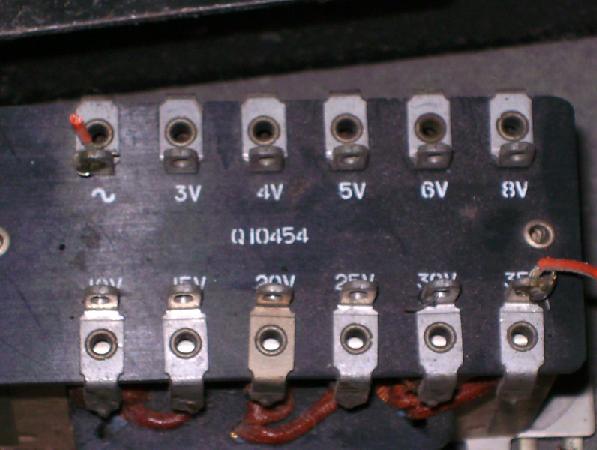

ok, geen 100 maar 70V
heb ook nog 2 trafo's tot 35V , dan nog 2 ringtransfotjes naar 30V en enkele kleintjes die tot 16V gaan
grtz

wel ik denk dat de grote van 220V naar 7 transformeert, het staat erop geschreven door mijn vader ( ding van 20 jaar oud) anders zal het 28V zijn.
Maar ik ga eerst nog door met mijn zoektocht. een kennis van mij kan allerlei componenten verkrijgen op een louche manier :shock:
kan het eens aan hem vragen...
kan ik zo een dingen anders ook uit pc-schermen of televisie schermen halen?
grtz

maar die tranfot naar 6V als ik het jis heb, daarvoor heb ik al 2 transfo's uit een oude versterker gehaald.
kan ik deze gebruiken voor HSP?
http://www.marktplaats.nl/index.php?url ... 26bid%3D15
grtz
De trfo van marktplaats is geschikt om een buizen versterker van te maken als voedingsstrafo.
De trafo die je hebt afgebeeld, heeft die een middenaftakking bij zijn 230 Volt? b.v. 2 x 115V of zo ?

he zou wel hadnig zijn, maar is het niet zeer moelijk om een trafo met middenaftakking te wikkelen? (symmetrisch) als ik er een kan kopen tegen een goed prijsje ben ik zeker bereid!!
die afgebeelde heeft geen middenaftakking nee, niet bruikbaar dus
