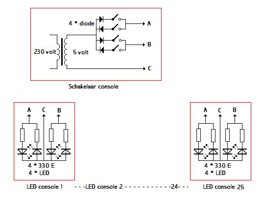

In mijn vorige topic: Bijzondere voeding gezocht, was ik op zoek naar de oplossing om 4 LED's onafhankelijk van elkaar AAN en UIT te kunnen schakelen via maximaal 4 draden. De oplossing was uiteindelijk mogelijk via 3 draden.
Zie bijgaande tekening, met dank aan Nemeg.
Nu heb ik een volgende vraag:
Wie weet hoe ik met minimale middelen 5 LED's via maximaal 3 draden AAN en UIT kan schakelen?

Als je gebruik maakt van gelijkspanning en een spannings deler aan de centrale zijde EN LM3914 aan de console zijden, kun je to 10 leds met 3 draden aansluiten.
De leds kunnen dan NIET gelijktijdig branden.

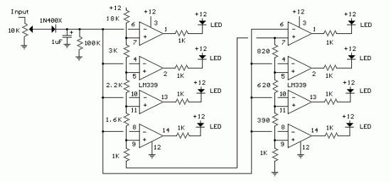

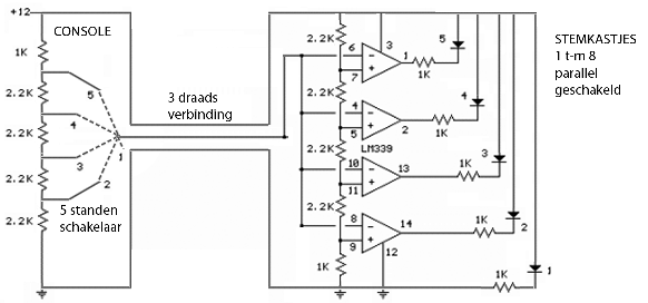

Gaat dit werken?
Onderstaand schema heb ik ergens op internet gevonden.
Aangezien de LM 3915 ongeveer 4 euro kost en het bij mij om maximaal 5 LEDs gaat heb ik nog even verder gezocht en het schema met de 339 gevonden, deze kost 0.25.
Nu heb ik het schema omgebouwd.
Zie het andere plaatje.
Mijn vraag is nu: heb ik dat juist gedaan?
Kan deze LM339 rechtstreeks vier LEDs sturen, is de stroom niet te hoog?
Zijn de weerstanden van de spanningsdelers goed gekozen?
Alvast dank.
Alvast dank.
- lm339-5LEDklein.gif (31.44 KiB) 11881 keer bekeken
- lm339_project_led_meter.gif (15.31 KiB) 11881 keer bekeken
Met de schakeling die jij tekent zullen er steeds meer leds gaan branden als de spanning omhoog gaat.
De LM3915 heeft een schakeling erin om toch maar een led per keer aan te sturen.
