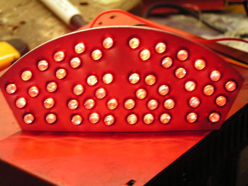

Gaat het om een achterlicht voor een aerox? Ik heb er ook een gemaakt alleen dan zonder knipperlicht. Maar die zou je er zo bij in kunnen voegen.
Dat remlicht is veel te weinig in vegelijking met nogmaal licht.
Een normaal lampje is 5/21 watt
5 watt voor normaal licht en 21 watt voor remlicht.
Als het voor een aerox is kan ik je wel een autocad bestand geven.
Dit is de led achterunit die ik heb gemaakt.

Netjes!! Maar ik zoek dus iets anders met duo ledjes.
Ledjes die dus 2 kleuren in één hebben (oranje en rood).
