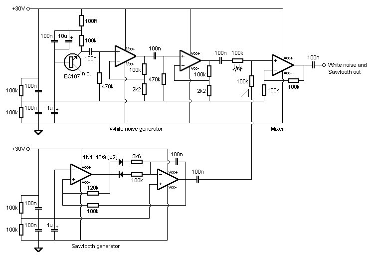

Wie zou mij kunnen vertellen om welke OpAmps het hier gaat?
Of welke ik hiervoor zou kunnen gebruiken?
Op de (wazige) foto van de print zijn 5 stuks (met 8 pootjes) te zien.
M.v.g. Wim
Gezien de erg ouderwetse BC107 die gebruikt is in het schema zou ik gokken op de uA741.
Naast de LM of uA741 zou het ook de LM301 of OP07 kunnen zijn.

Hier is een deel van de schakeling.
http://www.milton.arachsys.com/nj71/img ... isegen.gif
