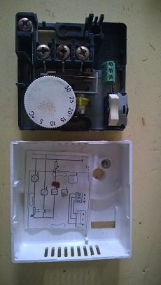

thermostaat aansluiten op fohn
Bericht door Guus »
Hallo lezer,
Ik wil een oude kamerthermostaat gebruiken om een fohn als warmtebron aan te sluiten. Ik heb een foto bijgevoegd van het simpele apparaatje. Wie kan mij zeggen hoe ik de aansluiting moet maken en wat ik nodig heb? (extra weerstandje??) Dank voor jullie hulp!
geopende thermostaat met schema'tje
thermostaat Guus.jpg (63.79 KiB) 2687 keer bekeken
Groet, Guus

Bericht door daandc »
Dit gaat niet rechtstreeks lukken .
De thermostaat is voor 24 volt gemaakt .
Wat je wel kunt doen is het met een relais 24v(spoel) geschikt 230 v ac (contacten)mee schakelen .
Moet er wel een losse adapter of trafootje bij zetten voor het voeden van de thermostaat en relais .
